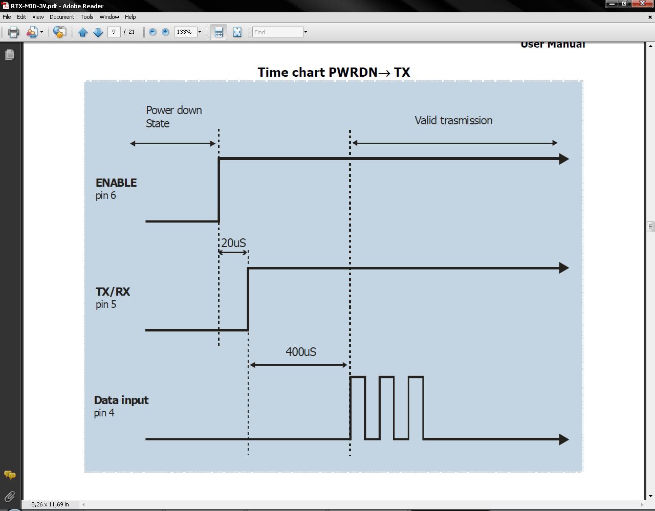

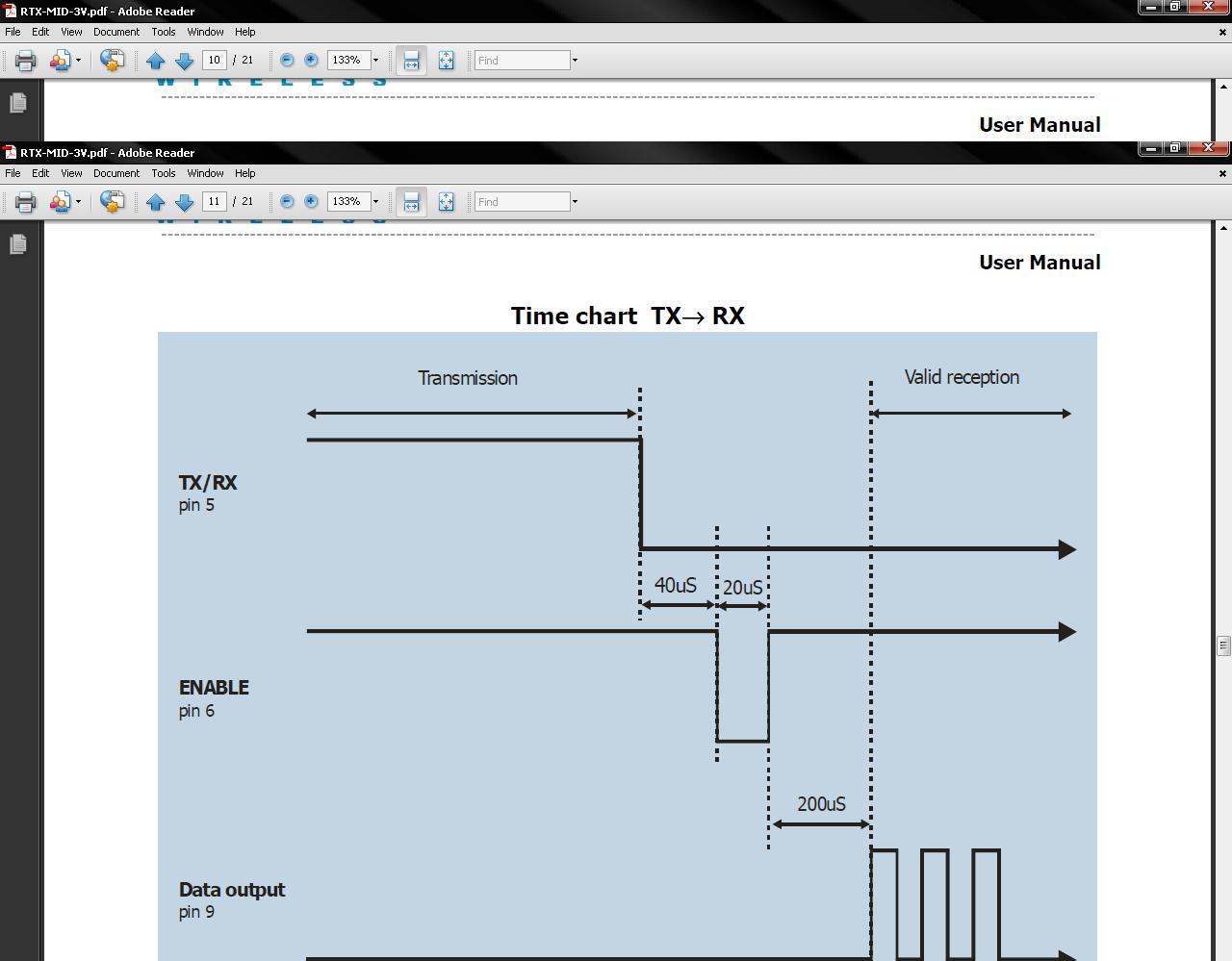

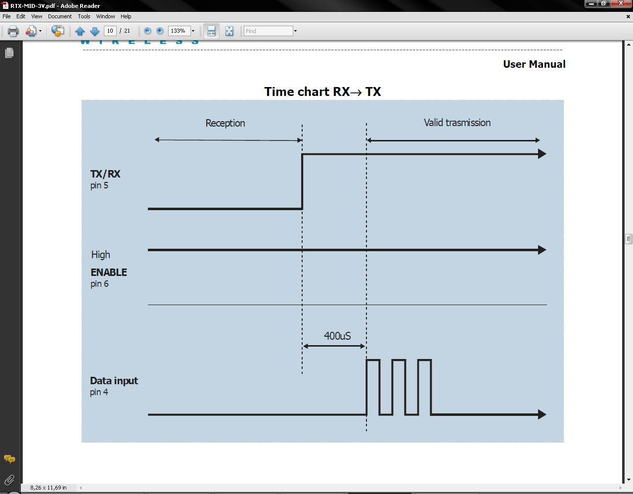

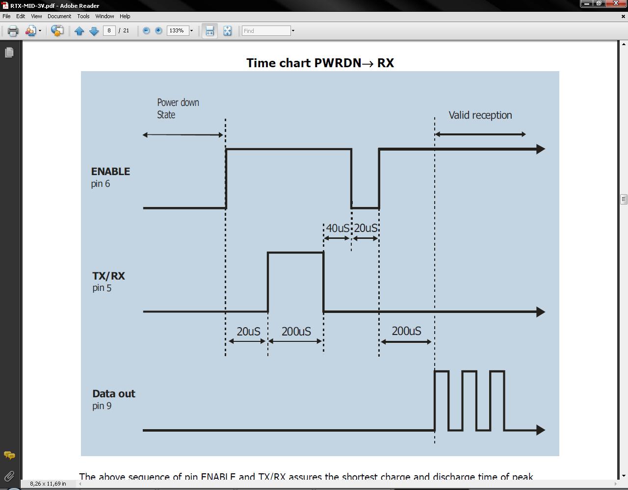

Zdravím, tak jsem tu zas, vše komunikuje tak jak má, přenáším více kanálů, vše ok. Ovšem, konstrukci jsem rozšířil o bezdrátové RTX-mid 5v moduly od AURElu, takže UART chci přenášet bezdrátově. Dodržel jsem všechny časy dle katalogu aurelu pro inicializaci, přepínání příjmu a vysílání .. mám ošetřeno aby nedošlo k ustřihnutí odchozích dat, než jsou odvysíláná, z nějakého důvodu se oba procesory nechtějí zasynchronizovat ... přikládám oba zdrojáky a časové diagramy z katalogu aurel.
Kód: Vybrat vše
      LIST P=16F627
      INCLUDE<P16F627.INC>
      __CONFIG _PWRTE_ON & _WDT_OFF & _MCLRE_OFF & _BODEN_OFF & _LVP_OFF & _HS_OSC
TEMP      EQU   23H
TEMP1      EQU   24H
K0L         EQU   25H
K0H         EQU   26H
K1L         EQU   27H
K1H         EQU   28H
K2L         EQU   29H
K2H         EQU   30H
ZNAMENKO   EQU   31H
TMP0      EQU   32H
TMP1      EQU   33H
#DEFINE      RXTX   PORTB,3
#DEFINE      ENABLE   PORTB,0
      ORG      00H
      GOTO   INIT
;-------------------------------ZACATEK PODPROGRAMU---------------------------------------------------------
PocitadloMinusJedna
        DECFSZ TMP0,F
        RETLW 0XFF          ;este nepadol cas
        DECFSZ TMP1,F
        RETLW 0XFF          ; este nepadol
        RETLW 0             ;je zle padol cas
RXTOTX
      BSF      RXTX
      CALL   WAIT400uS
      RETURN
TXTORX
      BSF      STATUS,RP0   ;BANKA1      ;CEKA DOKUD TSR NENI PRAZDNY ABYCHOM SI NEUFIKLI ODCHOZI DATA
      BTFSS   TXSTA,TRMT               ;   -,,-
      GOTO   $-1                  ;   -,,-
      BCF      STATUS,RP0   ;BANKA0      ;   -,,-
      CALL   WAIT400uS
      BCF      RXTX
      CALL   WAIT40uS
      BCF      ENABLE
      CALL   WAIT20uS
      BSF      ENABLE
      CALL   WAIT200uS
      CALL   WAIT200uS
      RETURN
WAIT20uS
      MOVLW 0x22  ;34 DEC
        MOVWF TMP0
        DECFSZ TMP0,F
        GOTO $-1
      RETURN
WAIT40uS
      MOVLW 0x43  ;67 DEC
        MOVWF TMP0
        DECFSZ TMP0,F
        GOTO $-1
      RETURN
WAIT200uS
      MOVLW 0x04  ;4 DEC
        MOVWF TMP1
        MOVLW 0x52  ;82 DEC
        MOVWF TMP0
        DECFSZ TMP0,F
        GOTO $-1
        DECFSZ TMP1,F
        GOTO $-5
      RETURN
WAIT400uS
      MOVLW 0x03  ;3 DEC
        MOVWF TMP1
        MOVLW 0x0DD  ;221 DEC
        MOVWF TMP0
        DECFSZ TMP0,F
        GOTO $-1
        DECFSZ TMP1,F
        GOTO $-5
      RETURN
;-------------------------------KONEC PODPROGRAMU-----------------------------------------------------------
INIT
      MOVLW   B'00000111'
      MOVWF   CMCON
      MOVLW   B'00000000'      ;VYSTUPNI PORT A
      MOVWF   TRISA

;INICIALIZACE BEZDRATOVEHO MODULU
      BSF      ENABLE
      CALL   WAIT20uS
      BSF      RXTX
      CALL   WAIT200uS
      BCF      RXTX
      CALL   WAIT40uS
      BCF      ENABLE
      CALL   WAIT20uS
      BSF      ENABLE
      CALL   WAIT200uS
