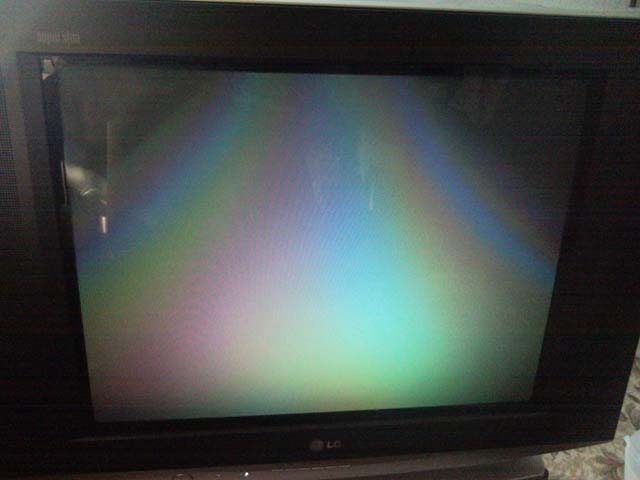

Nazdárek všichni,
nemáte někdo tip.Napětí oměřeny (+- sedí),elyty ok. Tato malůvka se objeví až po přižhavení,normálně je vidět minimálně.
Díky Libuna

Zeby vertikal?Jednosmerna zlozka vo vych. cievkach.Esta chvilu to nechaj pustene a urobi to jemny tuk a uz nebudes mat co opravovat...lampa v :toilet:
Hrdlo praskne pri vychylovackach...
Už druhý krát strihám a furt je to krátke

http://www.ebastlirna.cz/modules.php?na ... 9Duknut%ED
kokun píše: ... Pěkná záludnost (už proto, že zkrat nebývá až tak často!), ani se nenaděješ, do minuty se ozve "cinknutí" (takové divné ťuknutí) a už slyšíš jenom "ššššš" - a baňka je "baňkovém nebi" :lol:
(Propálená díra pod vychylovačkama)
http://www.ebastlirna.cz/modules.php?na ... D&start=60
kokun píše:A pokud je ta vodorovná čára mimo stínítko obrazovky, tak to "pěkně zavání" tím, že ta obr. do cca 1min. odejde (linka je "téměř" jako bod a propálí hrdlo pod vychylovačkama.
Vím o čem mluvím - jednou se mi to stalo (pozdě jsem si vzpomněl na Fr. Novotného, že nám o tom jednou vyprávěl). Vertikál byl s nesymetr. napájením - na výstupu odděl. ellyt větší kapacity (cca 2m2) ve zkratu. Málo běžná vada u ellytu - zkrat (většinou je bez kapacity, nebo je "rapidně snížená") - důsledek: to propálené hrdlo :cry:
Cca do minuty uslyšíš něco jako "cinknutí" ("kovové klepnutí"), to je ten "průpal", zvuk praskajícího skla a pak už jen šššššššš.... (vniknutí vzduchu do báně) - přesně tak, jak nám to tehdy ten Fr. Novotný popisoval. A hrdlo i s V.C. ti zůstane v ruce :cry: :cry: :cry:
U symetr. napájení stačí, když jedno z napáj. napětí bude chybět (stopa taky mimo stínítko), pokud nezafungují ochrany a nevypnou buzení řádku :roll: :cry:
Honza - kokúň

tak jsem zkontroloval elyty (ESR) a napájecí napětí pro V a stále kvoká.
Nevím jak dlouho to měli zaplé po závadě,ale kdyby byla prdlá obrazovka bylo by to vidět na stínítku.
Jinak to šasí je prej nějakej polskej s... .
Nenapadá vás ještě něco?
Diky

Libuna píše: Nenapadá vás ještě něco?
Nás, jak nás - ale tebe?
Zatím jsi toho moc neuvedl, aby se dalo něco kloudného poradit (a o "kvokání" nebyla v počátku ani zmínka) :roll:

No tak zkus ty vertikální vychylovačky na chvíli odpojit a uvidíš, jest-li se objeví "stopa". :wink:

#7 Příspěvek od shleha »
Mal som podobnú závadu na tv trilux 14" 11AK20 a príčina bola v budení koncáku vert.rozkladu(jednosmerná zložka v budení VKS).Pokiaľ je obrazovka ok, tak hľadaj chybu na pinoch 1,2 TDA4863A.Myslím že výmena VKS bude zbytočná. Škoda tej pomerne novej TV,ktorá má konštrukčne "podobný" procák ako grundig chassis KX1 ktorá mi leží na ND pre drahý procák.Možno bude chyba vTDA12XXXH v pinoch V-OUT 76,77 :cry: ,to musíš zistiť meraním.

Jestliže to máš oměřeně,čeká tě jen ekonomická varianta řešení,výměna IO vertikálu.

Ja sa nepytam na ESR,ale ci ide vertikal? :roll:
Nie su na vine vzdy kondiky...neopravuj to jak zslaby...
