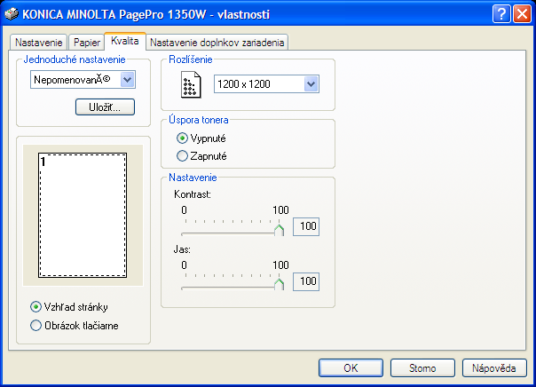

Víc se asi nastavit nedá:
(34.88 KiB) Staženo 93 x

díky za odpověď , nastavil jsem tisk úplně stejně a vyjelo opět toto,
zvláštní je, že při jakémkoli nastavení je tisk pořád stejně škaredý, tisknu přímo z eagle přijde mi jako by se to nastavení vůbec neuložilo. Intenzita toneru se nemnění :roll:

Ne neumí =krytí . Ale funkce jinak funguje . Dej si tisk čb foto a měň nastavení . Jen tu tiskárnu nedonutíš nasypat na plochu větší množství toneru , než má zaklíčováno .

Aha, takže to je maximum co ta tiskárna dokáže, no nevadí.
