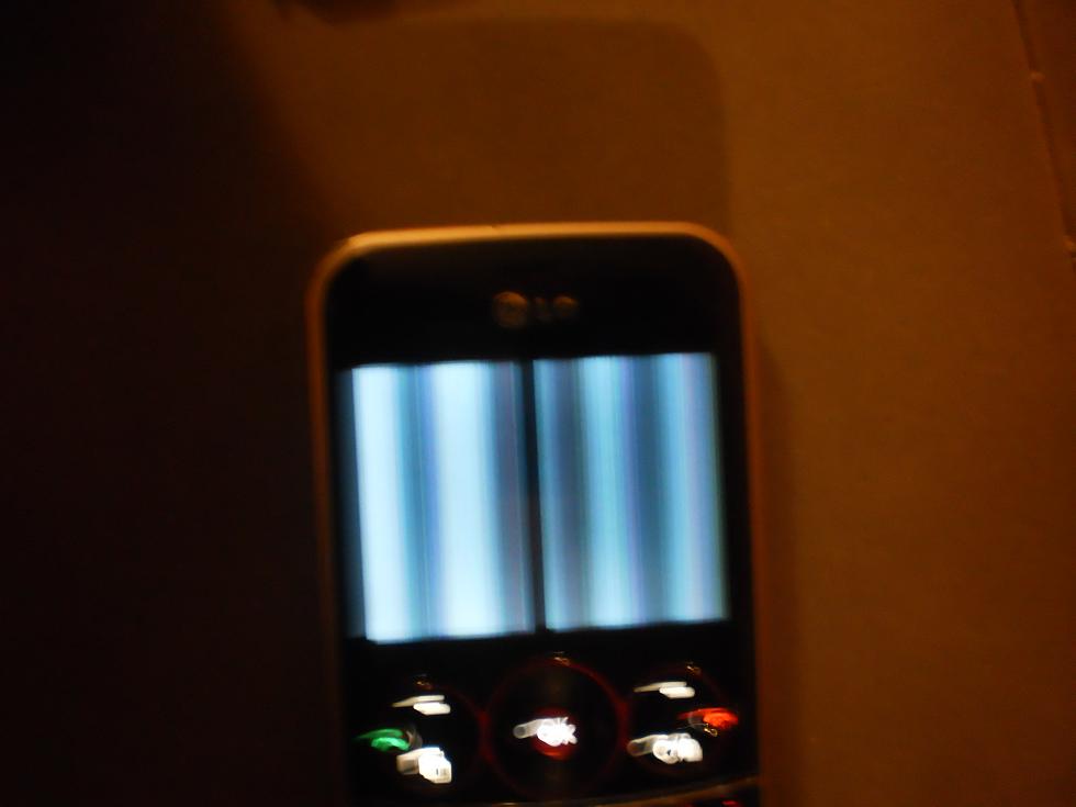

Má cenu se pouštět do opravy téhle závady? Pokud je jen vadný kontakt s vodivou pryží,tak do toho půjdu jinak asi ne. Nebo je to jasně vadný display? Nemám s touhle technikou velké zkušenosti,ale dcera naléhá,tak se musím snažit.
Stretnut som sa stretol ... a bola to oxidacka ajked podla majitela to s vodou nikdy v styku nebolo no kazdopadne ani po vycisteni sa vadu nepodarilo odstranit takze putoval do elektroodpadu, kazdopadne to rozober ci to nieje zoxidovane lebo zbytocne tu nieco rozoberat ked moznosti je XY a nakoniec to moze byt oxidacka a telefon bude vybaveny , prinajlepsom aspon odpojis LCD od dosky, vycistis konektory a uvidis co to spravi .

ja som tú potvoru rozobral, očistil jak som vedel. A výsledkom bol ten obraz. Pred rozobratím obraz behal jak na starej TV. Takže podľa mňa je to na základovke a len som to dorazil
