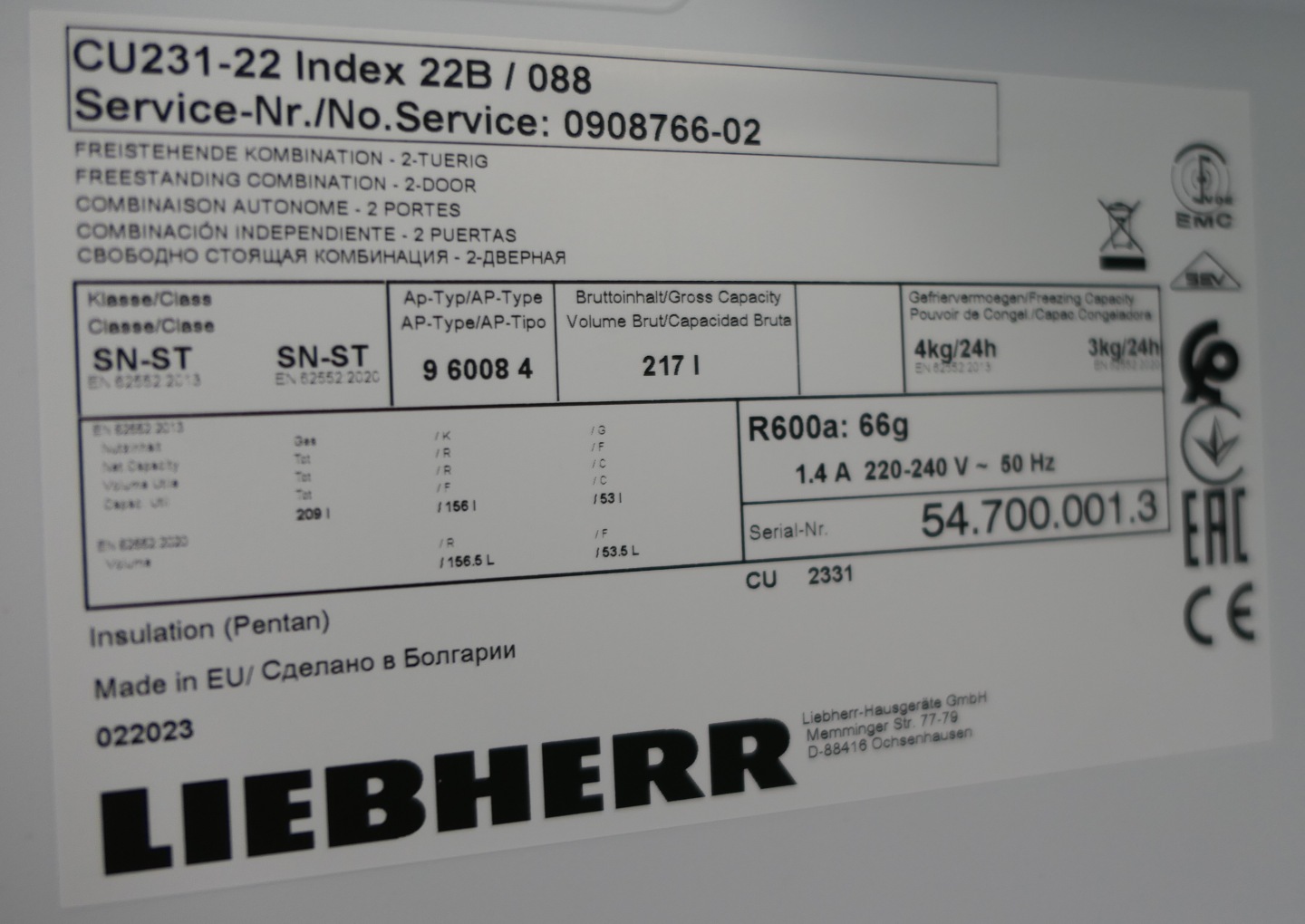

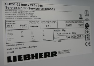

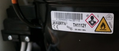

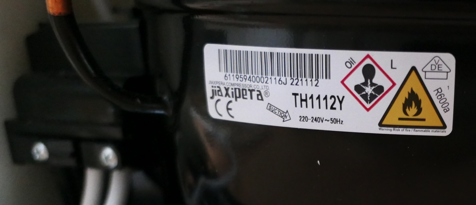

Ahoj, neví někdo, jak moc kvalitní je kompresor JIAXIPERA TH1112Y? Je použit v ledničce Liebherr CU 231. https://www.electroworld.cz/liebherr-cu ... chladnicka
Je to asi nějaký lepší čínský výrobce... http://www.jiaxipera.com.cn/

#15 Příspěvek od Valdano »
Osobní zkušenost s tím kompresorem nemám. Takže jen odhad. U lednice Liebherr CU 231 poskytuje Liebherr na kompresor záruku 10 let. Z toho odhaduji, že to bude tak průměr. Třeba Gorenje poskytuje na kompresor záruku 15 let.
Zdroj: Záruční podmínky pro kompresory Liebherr
Poskytovatel záruky
Poskytovatelem záruky je společnost Liebherr-Hausgeräte Lienz GmbH se sídlem na adrese Dr. Hans-Liebherr-Straße 1, A-9900 Lienz.
Doba trvání a začátek záruky na kompresor Liebherr
Záruka na kompresor Liebherr se poskytuje na dobu 10 let (doba trvání záruky). Doba trvání záruky začíná převzetím spotřebiče kupujícím, který spotřebič zakoupil za účelem prvního uvedení do provozu.
Předpoklady k uplatnění záruky na kompresor Liebherr
Společnost Liebherr poskytuje záruku na kompresor Liebherr, pokud jsou prokazatelně splněny následující předpoklady:
- Spotřebič byl poprvé zakoupen od společnosti Liebherr nebo od prodejce autorizovaného společností Liebherr v oblasti platnosti záruky na kompresor Liebherr.
- Personálu zákaznického servisu Liebherr byl ke spotřebiči předložen záruční list k záruce na kompresor Liebherr a doklad o nákupu.
- Spotřebič byl do dvou let od zakoupení řádně zaregistrován u společnosti Liebherr.
