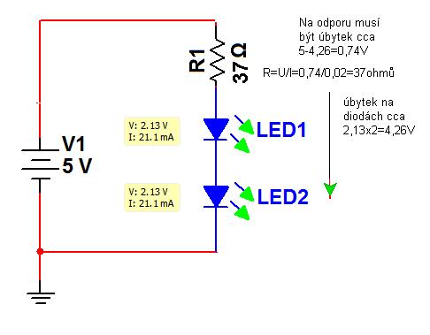

Jinak proud LEDkou můžeš zvyšovat jen do té velikosti, při které se neuchladí a ani ti nezamává na rozloučenou. Při zvyšování proudu na ní napětí rostě jen nepatrně. Svítící LEDka má fakt malý dynamický odpor a jde ji používat jako zdroj napěťové reference - podle zapojení zdroje i poměrně přesné a stabilní.
Čili velmi vysoký proud potřebný pro zvýšení napětí na LED je blbost - na to, abys zvýšil úbytek napětí na LEDce z 1,8V na 2,3V, žádný myslitelný proud nestačí, leda by ji přerušil. Ale to už by pak z LEDky zbyl jen nesvítící kousek materiálu.
