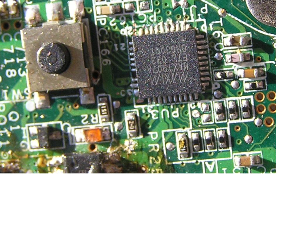

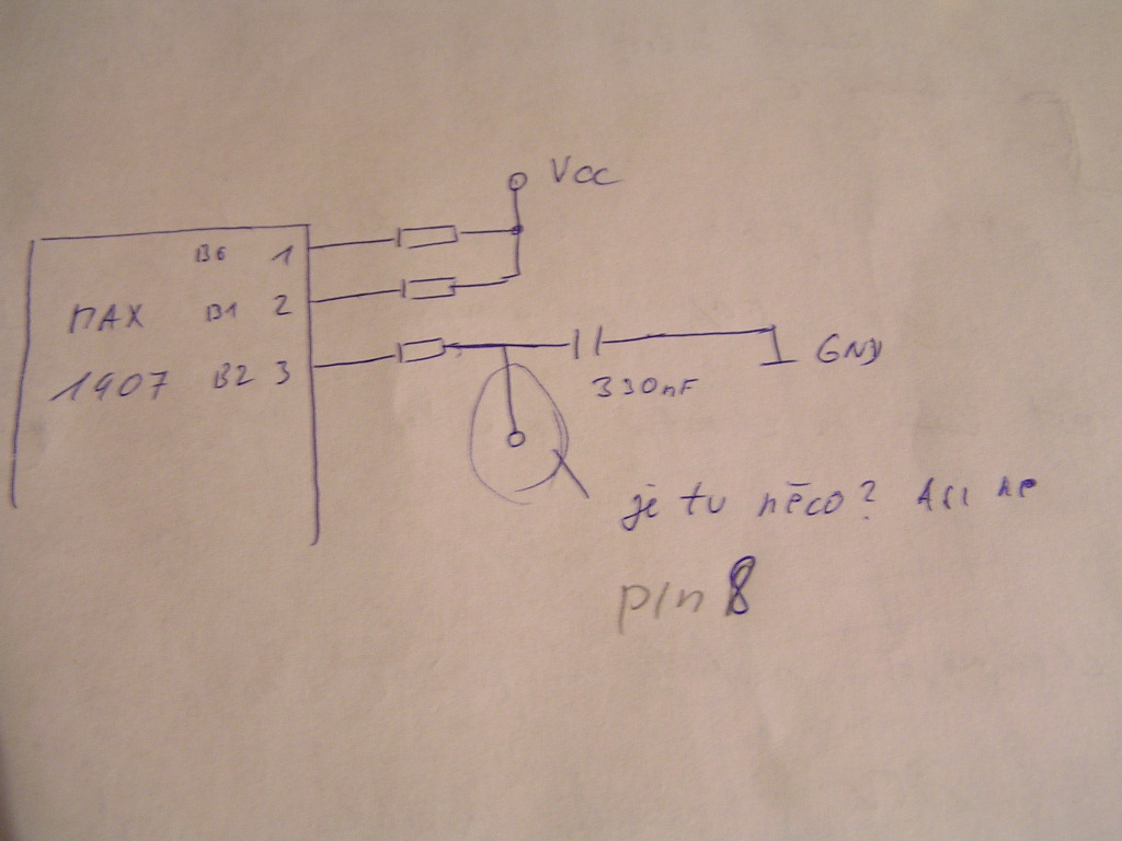

Stal se mi hrozný prů... , při výměně řízení měniče pro CPU jsem hýbnul s okolní bižutérií.Naštěstí mám fotky před katastrofou a vím aspoň kam jaký kondenzátor,ale odpory,to nevím,nemají označení.
Prohlížením datashitu,se mi podařilo navrátit 2 odpory,ale nevím jak bylo nastavení Boot napěté (nebo jak tomu říkají) ,nesjpíš na pinech B0-B1 bude log 1,ale na B2 nevím,odpor jsem ztratil a ten kondenzátor tam...
http://datasheets.maxim-ic.com/en/ds/MAX1907A.pdf
Tak uže sem na to přišel,všechny budou 0R, dám tam drátek,výsledný napětí podle tabulky 6 je tedy 1,212V
Teď jen otázka,zda se nebude po výměně IC,mosfetů a tantalovejch kondiků závada opakovat.Původní závada se projevovala v příliš velkým napětím na CPU,tantaly zkapaly..
