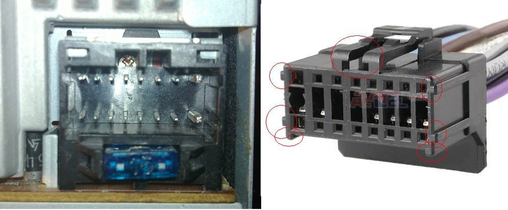

rosav píše:dakujem za radu. Našiel seom tento konektor
Obrázek
tento, aj ked sedi počet vyvodou nie som si istý či bude sediet aj velkost
Ci je to pre vsetky radia rovnaka velkost konektora?
tento konektor ma az 3 rady pinov pričom moje radio iba 2
Myslite ze to bude pasovat?
Zle si hladal.
1.Nie je to 3-radovy konektor! Ten prostredny rad je prazdny a pliesky ktore vidis patria spodnemu radu.
2.Ale nie je to spravny konektor, mas tam vela nezhod.
3.Tie 2 vacsie zdierky su male na tvoje koliky v autoradiu, a museli by byt trochu blizsie k sebe.
4.Tie 2 hrubsie zdierky by isli na lavu stranu do autoradia, a ty potrebujes v pravo.
5.Vrchny poistovaci plast musi byt rozdeleny, nevojde do tvojho autoradia.
6.Konektor v Tvojom autoradiu ma este 6 vodiacich drazok. Tento konektor ich nema.
7.Ti Japonci to nemaju vymyslene zle.
Toto je spravny konektor: (je aj v prevedeni s konektorom ISO.)

Ale vždyť jsi si to zadal sám na té fotce . Koupíš tak , jak jsi sehnal obrázek a když Ti nebude sedět ten konektor do radia , tak ho uštípneš a dráty napájíš . :D Četl jsem jen první stranu . Ale i tak , pokud fero nedodá ...

no hej vdaka fero, ale bol som dnes v obchode a s predavačkou sme skušali, no nič sme nenašli, tak keby som ta mohol poprosit ze odkial sa da zohnat, alebo aky ma nazov ten konektor velmo vdaka
