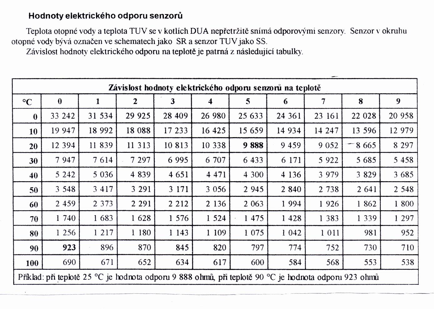

feliz_navidad píše:Čidlo je NTC, tuším 10kOhm při 25C, ale to nevím z hlavy přesně. Dá se koupit asi za 300-400,- tam, kde prodávají věci na kotle Protherm. Funkčnost kotle se dá vyzkoušet připojením odporu cca 10-30kOhm místo čidla TUV. Pokud je elektronika O.K., kotel by měl začít ohřívat TUV.
Děkuji jdu potom jako "ohař" snad to bude to čidlo!!!
NTC čidlo-tabulka hodnot0001.JPG- (243.34 KiB) Staženo 364 x
ddt017277 píše:feliz_navidad píše:Čidlo je NTC, tuším 10kOhm při 25C, ale to nevím z hlavy přesně. Dá se koupit asi za 300-400,- tam, kde prodávají věci na kotle Protherm. Funkčnost kotle se dá vyzkoušet připojením odporu cca 10-30kOhm místo čidla TUV. Pokud je elektronika O.K., kotel by měl začít ohřívat TUV.
Takže-vadné čidlo odskoušeno potenciometrem běží,doufám že ho v Bně seženu.Velké díky feliz_navidad,Děkuji

feliz_navidad píše:Není zač. Pokud čidlo neseženeš, a bojler má ještě klasický termostat, lze místo čidla použít dva odpory v sérii, (22k a 2k2), k tomu 22k paralelně rozpínací kontakt termostatu a funguje to pak jako klasický bojler ovládaný ručním termostatem.
Termostat tam není,ale spíš bude problém čidlo vytáhnout zkoušel jsem tahat nějak se to nehne.Asi tam něco nastříkám pro uvolnění v nejhorším připadě odvrtat.
Doplnění,NTC čidlo 220kč parametry-12.5kohmů při 20 stupňu C
