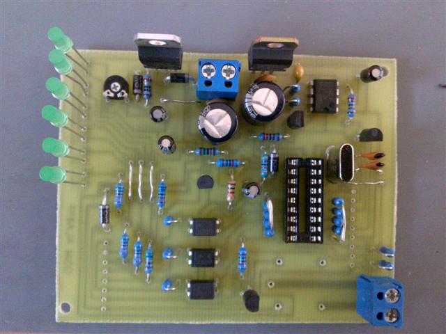

Jest-li si chceš postavit GSM modul, tak pošlu návod. ALA81 je velmi stabilní a funguje na všechny typy MT po komunikaci TX a RX. Ovládání je po SMS a prozvánění (oboje najednou). Samozřejmě nechybí ověření tel. čísla a spoustu dalších vychytávek. Jsou tří vstupy a dva výstupy. Nastavuje se SMSkou. Zdrojáky jsou v C++ (CC5X). CPU 16F84 nebo 16F628A. GSM modul obsahuje WATCHDOG a nabíjení MT. Ovládat lze i SMSkou z internetu.
(50.05 KiB) Staženo 133 x

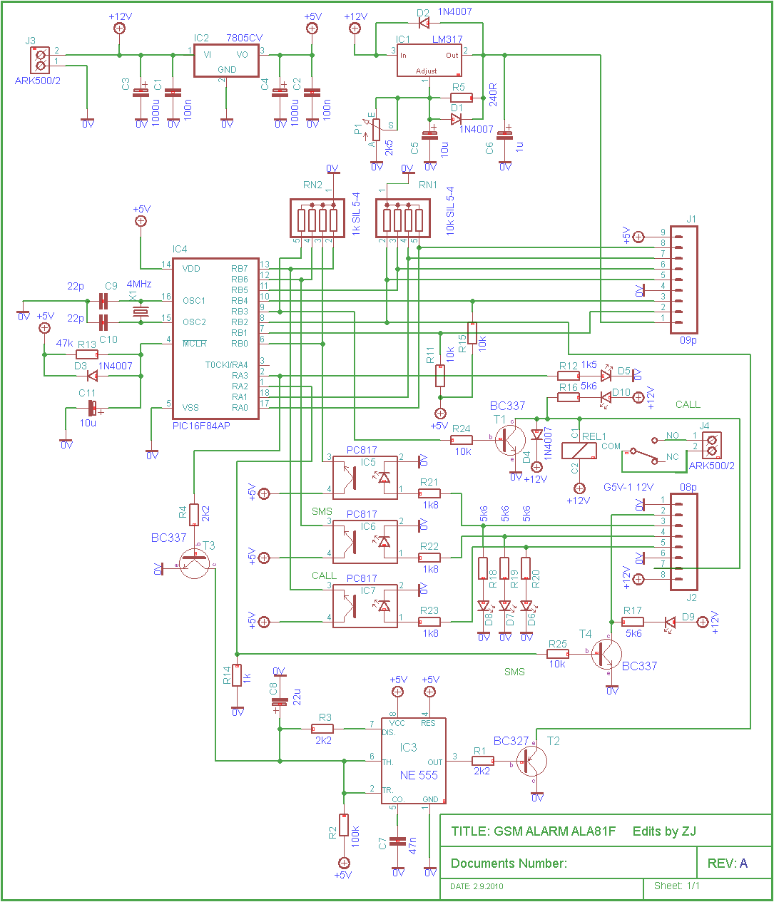

J1
1, pro nabijení MT nastavit 4,15V, pro napájení MT nastavit 3,95V - plati pro SIEMENS řadu C,M,S pro nokie je to trochu jinak.
2, SDA (EXPANDER PCF8574P) I2C bus, používá se pro více vstupů a výstupů
3, SCL
4, GND
5, RX (MT)
6, TX (MT)
7, RX2 (PC)
8, TX2 (PC)
9, 5V
J2
1, GND
2, OUT 1 (SMS) max. 500mA
3, IN 3
4, IN 2
5, IN 1
6, GND
7, OUT 2 RELE (CALL)
8, 12V
1, pro funkci TX2, RX2 a I2C sběrnici použít 16F628A nebo 88, nikoli 84
2, SW zašlu - jen dodělám drobné úpravy (používám MPLAB + CC5X)
3, funguje na všechny typy MT po TX a RX komunikaci včetně nokií, úpravy HW a SW popisovat zde nebudu, pokud jste začátečníci nebo nejste znalí začněte SIEMENSy
Komunikace TX2 a RX2 se požívá pro ladění PICu, příklad:
atplus();
rs232_tx_mo('C');
rs232_tx_mo('M');
rs232_tx_mo('G');
rs232_tx_mo('L');
rs232_tx_mo('=');
rs232_tx_mo('0'); //přijatá SMS
rs232_tx_mo(0x0d);
while(1){
rxdata = rs232_rx_mo();
switch (rxdata) {
case 'O': return; break; //přišla SMS nebo ne?
case ':':
for (i=0;i < 30;i++) {
rxdata = rs232_rx_mo();} //pokud ano přeskoč 30 znaků
r9 = rs232_rx_mo();
r10 = rs232_rx_mo(); //načte formát tel. čísla
n1 = rs232_rx_mo();
n2 = rs232_rx_mo();
n3 = rs232_rx_mo();
n4 = rs232_rx_mo();
n5 = rs232_rx_mo();
n6 = rs232_rx_mo();
n7 = rs232_rx_mo();
n8 = rs232_rx_mo();
n9 = rs232_rx_mo();
n10 = rs232_rx_mo();
n11 = rs232_rx_mo();
n12 = rs232_rx_mo(); //načte tel. číslo odesílatele
for (i=0;i < 18;i++) {
rxdata = rs232_rx_mo();} //přeskoč 18 znaků
r1 = rs232_rx_mo();
r2 = rs232_rx_mo();
r3 = rs232_rx_mo();
r4 = rs232_rx_mo();
r5 = rs232_rx_mo();
r6 = rs232_rx_mo();
r7 = rs232_rx_mo();
r8 = rs232_rx_mo(); //načte SMS v PDU formátu
rs232_tx_pc(r1);
rs232_tx_pc(r2);
rs232_tx_pc(r3);
rs232_tx_pc(r4);
rs232_tx_pc(r5);
rs232_tx_pc(r6);
rs232_tx_pc(r7);
rs232_tx_pc(r8);
rs232_tx_pc(r9);
rs232_tx_pc(r10); //odešli do PC
další zpracování...
Zmínil jsem se ovládání z netu. Doplním, že SW mám konkrétně nastaven na odesílání SMS z smsbrana.cz a z MT. Není problém doplnit ovládání z e-mailu.
WATCHDOG: 1, Hlídá, zda CPU naslouchá MT. 2, Díky němu je možné
prozvánět Out2 a posílat SMS (on,off) na Out1 oboje najednou.
Při spojení:
IN1 odešle SMS ve tvaru ,,ALARM"
IN2 zavolá na tel. číslo
IN3 odpojí ALARM
Příkazy:
s1 - uloží číslo do eeprom
c1 - zavolá zpět
d1..2 nastavení funkcí
o1..2 nastavení sms centra
atd..
Kdyby jste chtěli poradit při stavbě, tak rád pomůžu.
(39.42 KiB) Staženo 212 x
