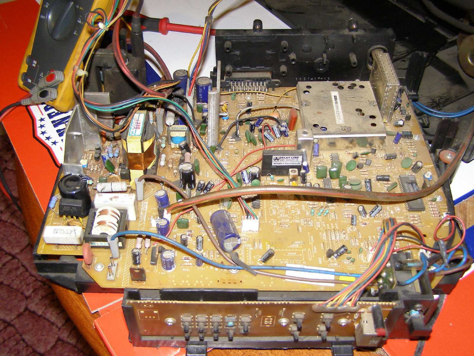

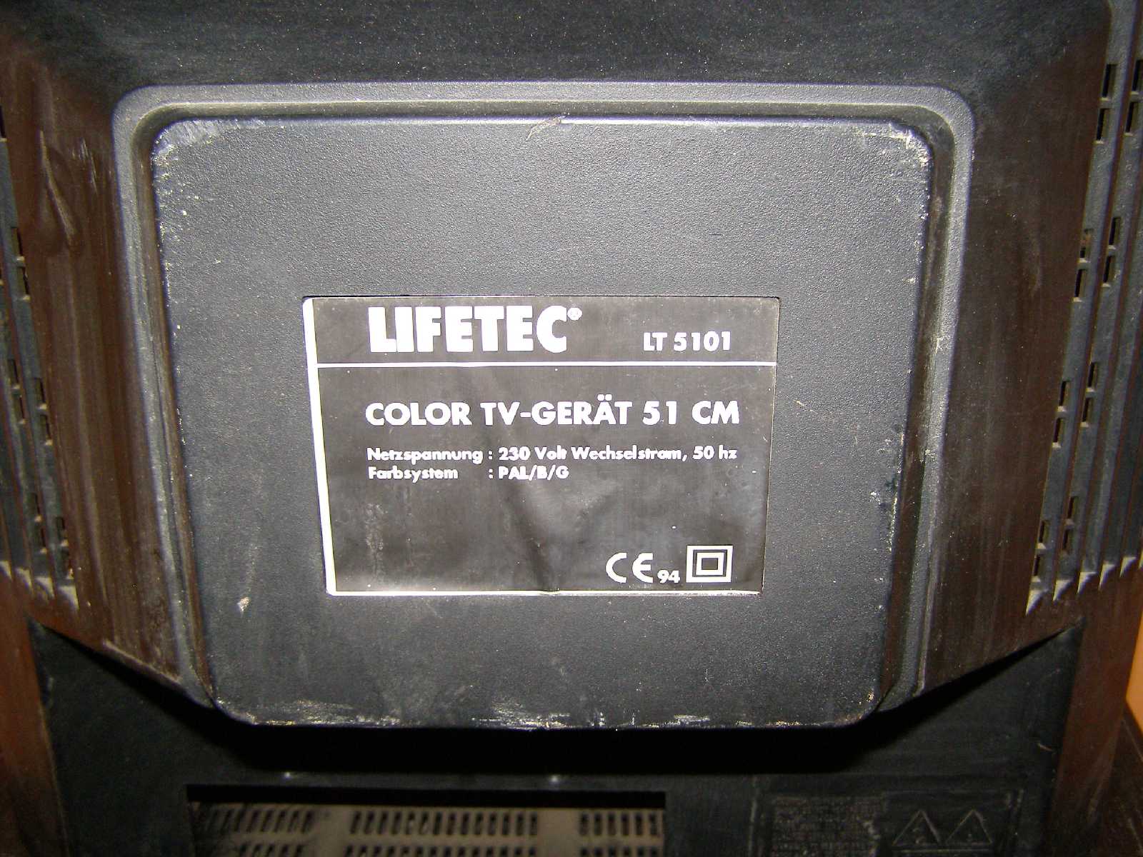

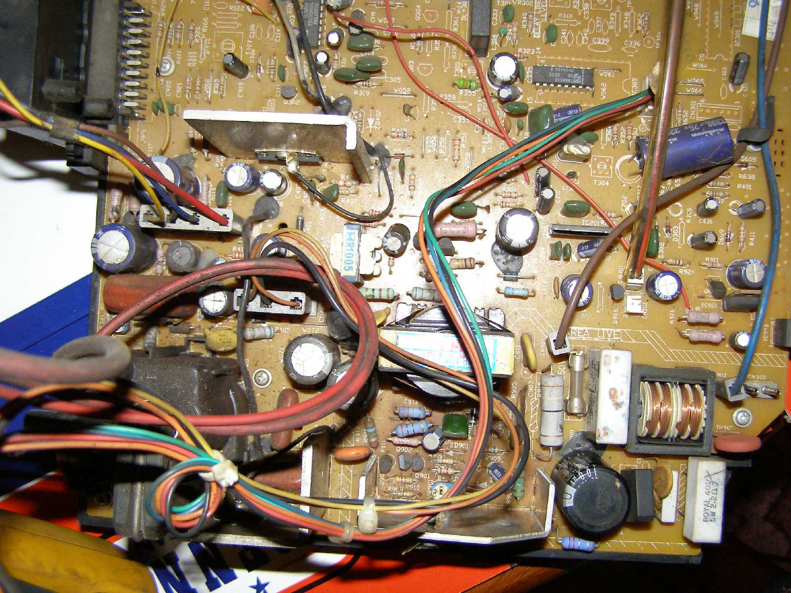

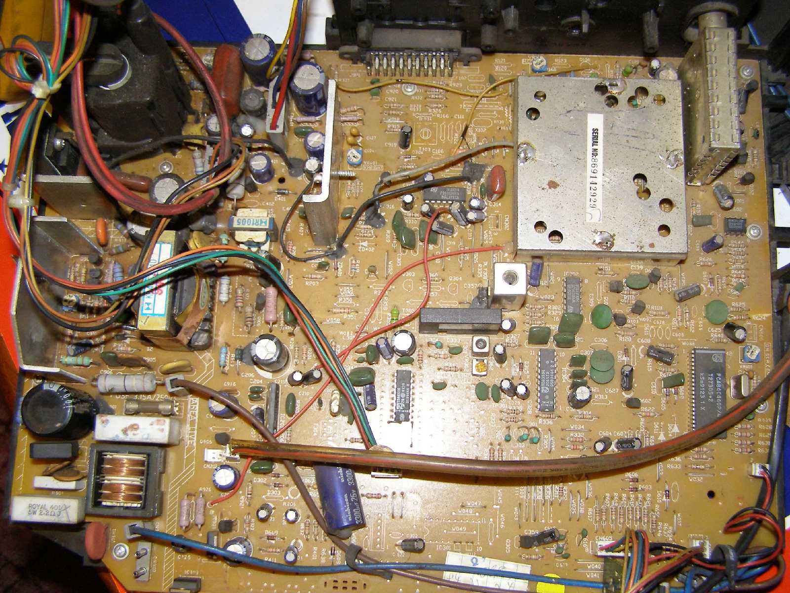

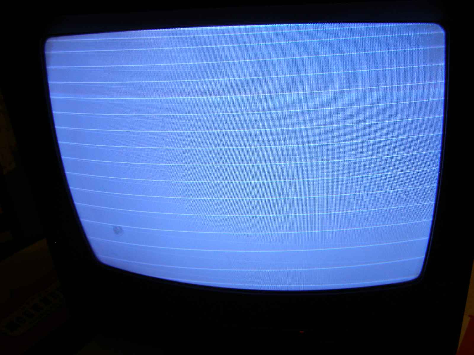

heres píše:TV nenabieha , na obrazovke vodorovná čiara (asi zavada vertikalu).Všetky diody a kondezatory premerane bez problemov.Napetia na stabilizatoroch ok. Doska vizualne bez problemov.Číslo chasis som nenašiel , vacsina ludí na forach uvadza 11ak19 bohuzial nieje spravne . Pripajam foto. Za každý napad som vďačný.
To skutečně turecké šasi není a bude to spíš nějaká st. čína.
Pokud si ale sám neporadíš s obyč. vertikálem, tak to svěř raději někomu, "kdo do toho lépe vidí"
__________________________
O "ellytových" zdrojích (a jejich závadách) toho tady bylo napsáno až, až.
Pokud neodstraníš příčinu, koleduješ si, že ti tam toho (už při tvém "laborování") může odejít mnohem více (vč. třeba VN-tr., ...)
Odejitý TDA3653B, trandy (pokud toho už teď není ještě více) jsou pouze důsledek - příčinu tam máš ale pořád

heres píše:Vdaka za rady . Ako piše SHLEHA tranzistor BUT11 u mna použitý C2335 bol prerazený komplet E-C-B , po vymene za E13007-2 (jediny vhodný čo som doma našiel) Situácia je stále rovnaka. Kondenzatory všetky boly skontrolované pokial merák nestresuje kapacita na všetkých je OK.TV nemam od výroby a podla cinu na PCB typujem ze kondenzatory boly uz menené a tak isto aj TDA 3653B (možno obdobný problém v histórii).O stáva skontrolovat stb - mod musim vybrat tranzistory von v pcb ukazuju blbe hodnoty. Ak niekoho niečo napadne budem rad.
