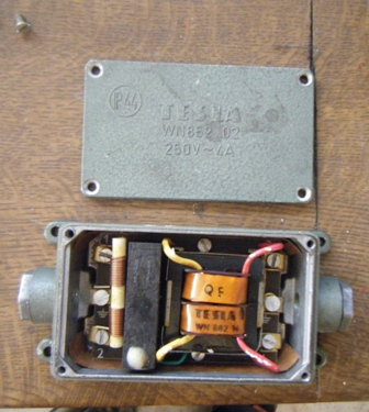

Zdravím,neví někdo na co to je?Předem dík za odpověď

Síťový odrušovací filtr

Odrušovací blok poměrně dobrých vlastností.

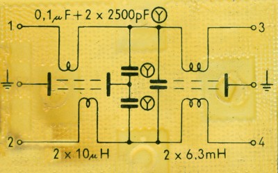

A na víku zespoda máš schema. Nebo ne?
