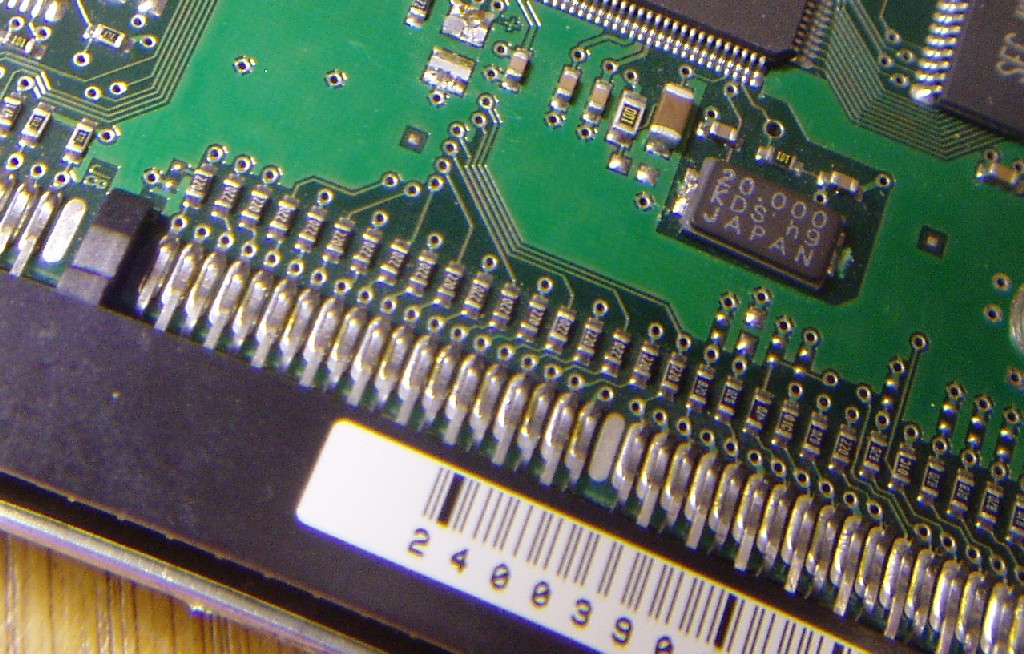

#21 Příspěvek od Crifodo »
Andrea píše:U IDE to asi nijak ošetřené není, některé disky mají sériově 22 nebo 33 ohmů odpory, ale většinou nic.
Tak jsem se zašel radši podívat.
Jeden 220R smd odpor vedle druhýho, krásné, bezindukční, jako malované. Možná není IDE definované a vyladěné na PSV=1, to ani nejde při rozmanitosti hw a rychlostí, ale 220R je hodnota blízko charakteristické impedanci kabelu a rozhodně to není vedení nezakončené, naprázdno.
U těch FDD je hezké, že před 30 lety už věděli, že na konec datového vodiče patří odporový terminál.
(245.84 KiB) Staženo 175 x
Andrea
Příspěvky: 9340
#22 Příspěvek od Andrea »
To je 22 Ohmů. :roll:
#23 Příspěvek od Crifodo »
Jo, to je pravda, koukám na to i na ohmmmetru. Některé jsou 82 Ohm.
