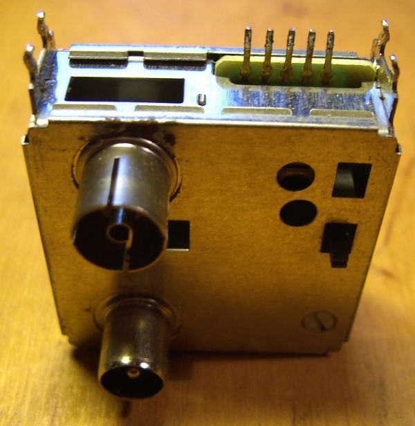

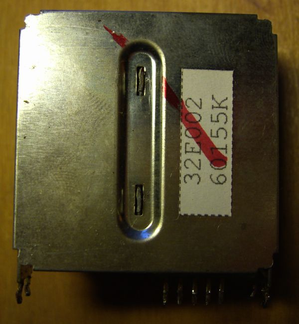

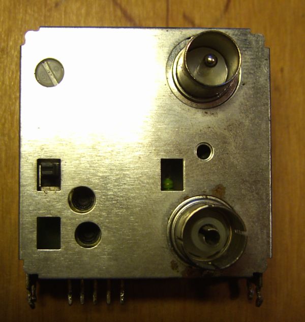

Ahoj, potreboval by som zapojiť RF modulátor, aby mi prevádzal signál zo SCARTu do koaxiálneho výstupu. Našiel som jeden z videorekordéru AIWA CX7. Má 5 vývod a neviem kde zapojiť napájanie a aké veľké a kde zapojiť audio a video signál. Na internete som to hľadal, no bezúspešne. Prikladám aj jeho fotky. Bol by som vám veľmi vďačný keby ste mi poradili.

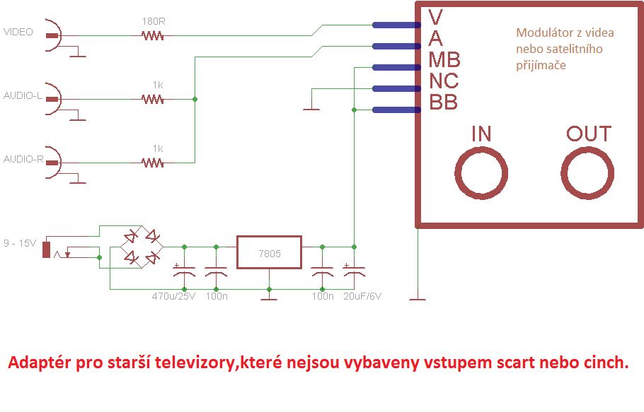

Myslíš zapojiť to podla tejto schémy. Tú stránku som predtým našiel, ale nevedel som či to bude pasovať aj na tento typ modulátora.

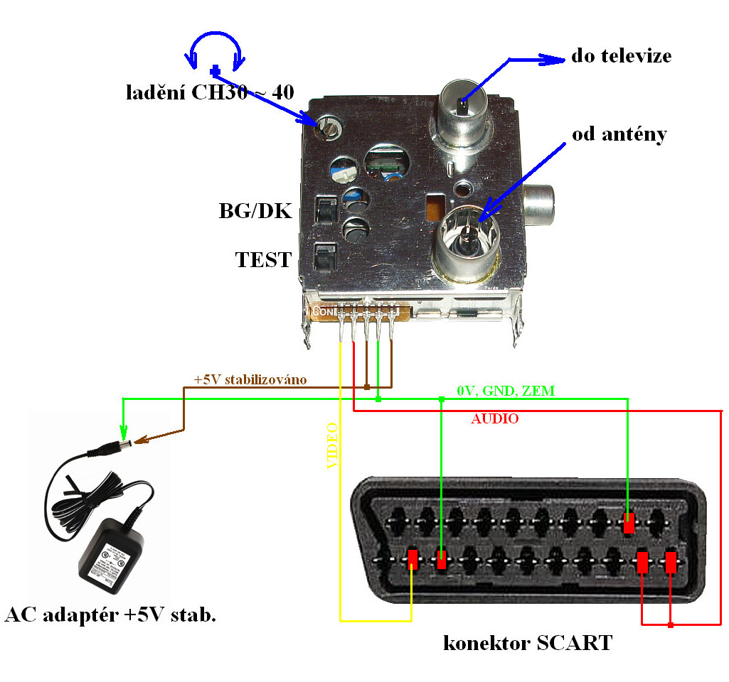

Tu
(180.44 KiB) Staženo 202 x
Poslední slova před smrtí - Tam není víc jak 12 voltů.

Ďakujem!
