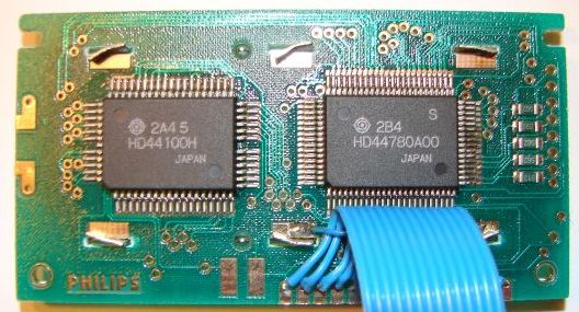

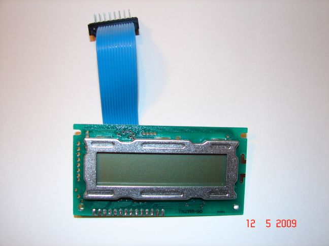

Dostaly se mi do ruky takovéhle nepoužité displeje, nezná je někdo? Já o nich nic nenašel. Jak je připojit, k čemu se hodí (kromě SD)

Daj do hladania HD44780 a uvidis. Pouziva sa to vsade.

Dekodér HD.. znám, mně jde logicky o celý komplet, který do něčeho jako díl určitě patří.

Kdybys je chtěl vyhodit, tak já je beru. Podle konektoru bych řekl, že budou mít docela standartní zapojení.

Konektor má zapojeno 14 pinů. Máš nějakou (standartní) představu, co kde a jak? Pak bych asi měl použití a určitě by na tebe kus zbyl. J.

Když standardní tak asi standardní:
Kód: Vybrat vše
         1  VSS       8   DB1
         2  VDD       9   DB2
         3  Vo_       10  DB3
         4  D/I_      11  DB4
         5  R/W       12  DB5
         6  E         13  DB6
         7  DB0       14  DB7

A, díky, zkusím. J.
