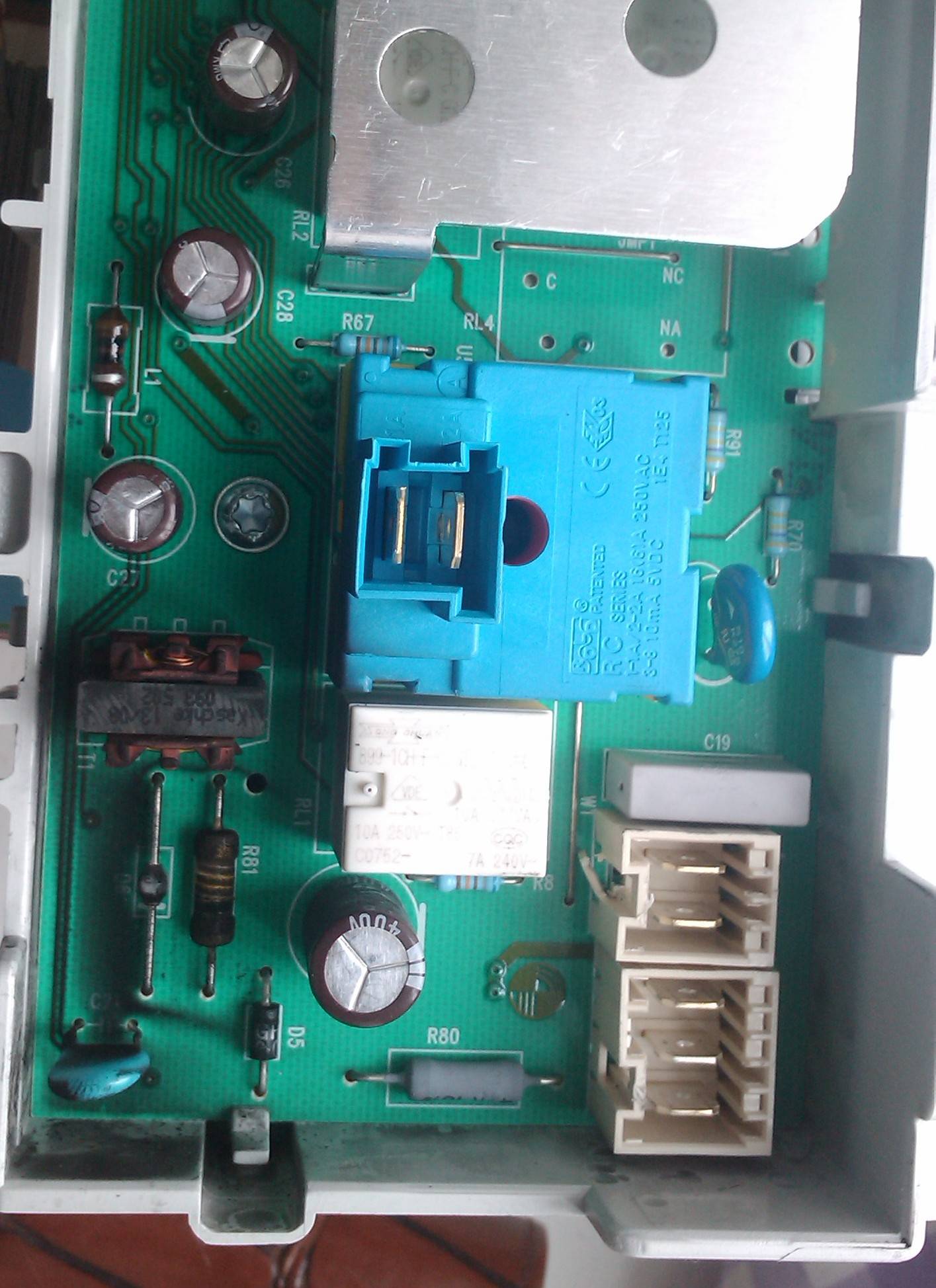

Prosím o radu.Z pračky se zakouřilo,proto byla raději vypnuta.Při prohlídce pračky byl vizuelně shledám problém na desce elektroniky-okouření.Deska byla vymontována a prohlédnuta.Jako zdroj problémů vypadá malé tráfko KASCHKE 093.502.Nikde jsem jej nenašel,ani servisní manuál.Primární strana tráfka má odpor cca 82 ohm,sekundární strana zkrat nebo mojím měřidlem neměřitelně malý odpor.Ostatní součásty vypadají OK,primár nai sec. ve zkratu není.Zatím jsem desku nikterak nepřipojoval,jde mi to tráfko, jestli je OK.Díky za rady.

To spíš ten R81, ne?

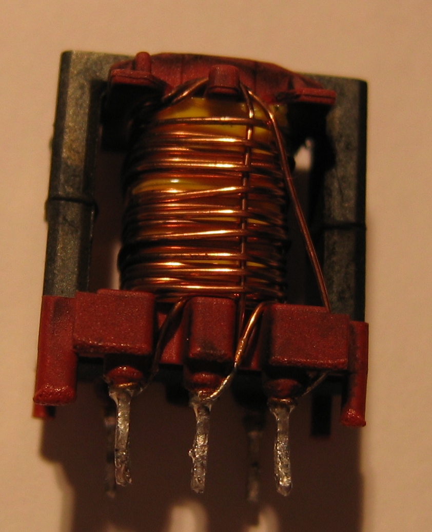

Ten R81 je OK,má mít 100kohm má 98,6kohm, po očištění vše vypadá dobře.Jo to tarfko má na primáru 10ohm, ne 80 to jsem se uklepl.Přikládám fotku trafa.
(241.49 KiB) Staženo 160 x
Příspěvky: 37418
#4 Příspěvek od rnbw »
Vsak vidis, ze tam je malo drotu a pomerne hrubeho - ako by to mohlo mat nejaky vacsi odpor? Navyse tam nie je nic spalene.

Chce to vyndat plosak a dat foto i z druhe strany,i ta dioda D5 nevypada dobre Kaschke vypada spis na tlumivku

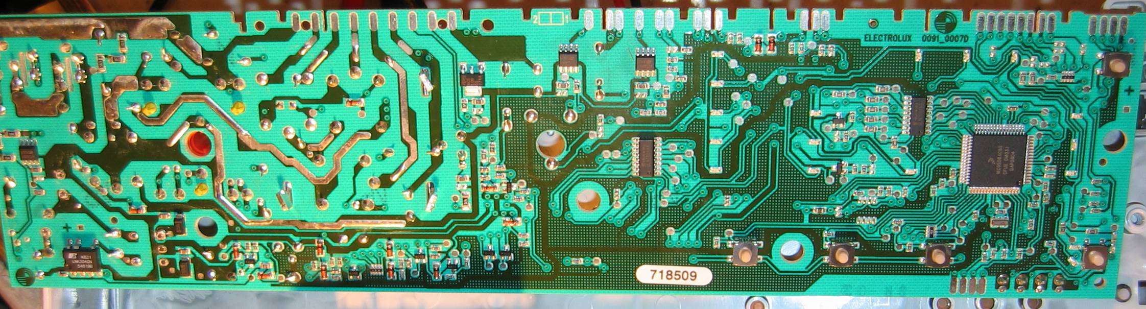

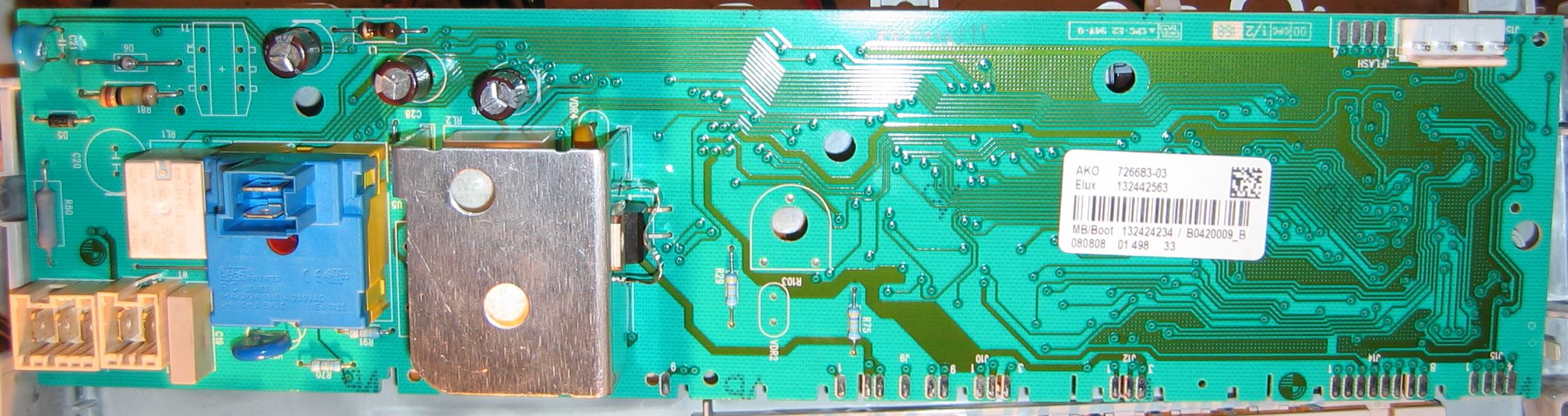

Tak jsem to vyfotil.Jen ten C20 a TR je vyletovaný .

Servisný manuál Ti bude nanič.Nie je tam schéma RJ.Ja si osobne myslím,že v tej RJ v ktorej sa rýpeš,chyba nebude,a to očmudené bude pravdepodobne prach.Robím RJ dosť často a tiež vyzerajú očmudené a chyba v nich nieje.(lebo je to len čierny prach)
Popozeraj inde,kde to mohlo dymiť.(teleso,dverový spínač,čerpadlo,motor...atď)
P.S. aj to tzv. TRAFKO nehaj na pokoji,lebo to je pravdepodobne tlmivka. :nevim:

Pokud dobre vidim, tak podle fotky je to trafo spinaneho zdroje/ty dela Kaschke taky/- bude ok,ty odchazeji vyjimecne/blesk,odpojena nula/
Ze spodu na printu je videt podle loga na SMD brouku nejakej TOP2xx od vyrobce Power integrations.
Napajeni jde na toho brouka/ ma v sobe rizeni i vykonovej FET/ po usmerneni diodou D5 na filtracni kond.C20
Jeste je zespodu jeden brouk v oblasti zdroje asi optoclen,ale to neprectu.
Pri zapnuti by melo byt meritelne napeti na sekundarnich fitracnich kondech.
Jestli ale nemas zkusenosti s opravama spinanych zdroju,tak bys mohl nadelat vic skody jak uzitku,i kdyz to mohl odnest jenom ten TOP.
