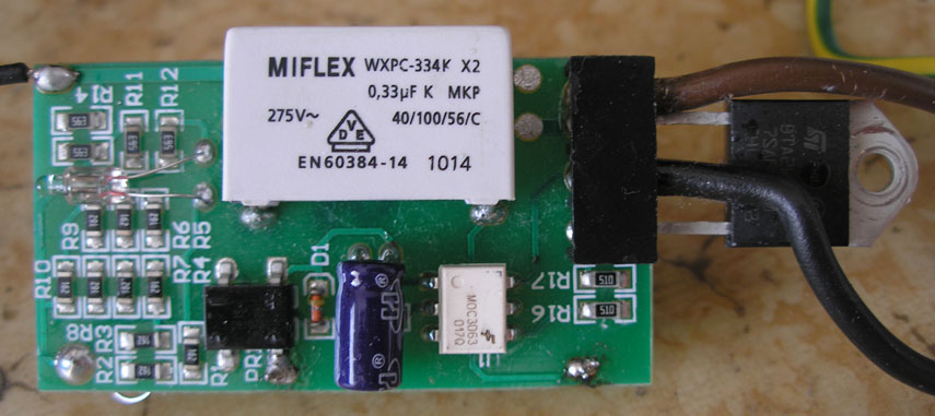

Na doske elektroniky (obsahujúcej gretzak, oprotriak, triak, tlejivku, odrušovací kondík) je rozbitá súčiastka pripomínajúca jazýčkové relé. Sklenená baňka, vývody po stranách, dĺžka 20mm, priemer 2mm. Prerušuje sa tým prívod k napájaniu elektroniky. Môže to byť aj termostat.
Zvyšok ohrievača nemám, tak neviem ako to tam fungovalo.
Foto pridám neskôr.
dik.

Prikladám foto.
(169.22 KiB) Staženo 193 x
(41.71 KiB) Staženo 150 x
(68.67 KiB) Staženo 170 x

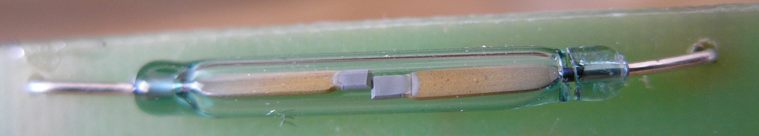

To je ale divnej jazýčkovej kontakt, takovej nějakej bezkontaktní.
Eleman
Příspěvky: 3572
#8 Příspěvek od Eleman »
Andrea píše:To je ale divnej jazýčkovej kontakt, takovej nějakej bezkontaktní.
Jazýčky jsou od sebe posunuty díky prasklému sklu a povytažení u pravého vývodu na fotce.
Devo70: Pokud se shodneme na tom, že je to jazýčkový kontakt, tak slouží pravděpodobně pro spínání proudu přes elektroniku do topného tělesa. Myslím, že spíš jde o to sehnat náhradu. Podle rozměrů třeba tady: http://www.ges.cz/index/search.html?pag ... BD+kontakt
nebo vykuchat ze starýho jazýčkovýho relé nebo magnetickýho kontaktu od zabezpečovačky apod.

dj_Paul
Příspěvky: 2715
Bydliště: Laškov
#11 Příspěvek od dj_Paul »
Podle mě je ten magnet uvnitř trubky kterou protéká voda.Při průtoku se magnet přiblíží ke kontaktu a začne to topit

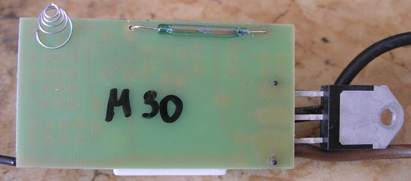

K čemu slouží ta pružina vedle toho jazýčkového kontaktu ?
Eleman
Příspěvky: 3572
#14 Příspěvek od Eleman »
Spoj na kostru - potrubí? :nevim:
Devo70
Příspěvky: 1302
Registrován: 28 pro 2007, 00:00
Bydliště: Poprad
#15 Příspěvek od Devo70 »
kbulda píše:K čemu slouží ta pružina vedle toho jazýčkového kontaktu ?
Ked nieje pripojená na kostru (nulák), tak triak nespína.
