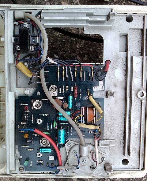

Abych vlákno ukončil: dnes jsem měl čas a vysavač složil. Jede jako drak. Nic mi z něho nezbylo, takže tam žádný kurvítko není.
JirkaCZ píše:Jinak ve vysavači byla taková hadička z takového divného modulu co je na tom krytu, pokud přijdete na to kčemu je dejte mi prosím vědět.
Nijak jsem to nezkoumal, ale jestli myslíte tu hadičku, jak je na obrázku, tak mě napadá, že by mohla mít souvislost s indikací plného sáčku.
