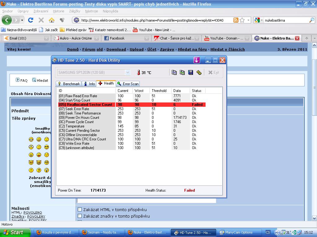

Jedna se o disk typ IDE 120 GB Samsung Spint Point
a hlasi ve vypisi zdravotniho statusu Reallocated Sector Count je v červenem poli jinak všechny hodnoty su v pořadku

Neviem, preco kvoli 6 realokovanym sektorom failed? Ved podla current, worst a threshold je to OK. Skus iny program na ten SMART... Disk inak vyzera byt zdravy.

No taky mi občas SMART napiše že disk je sqělý a on je těsně před umřením nebo mrtvý. A přečte jen ten SMART. :o Pokud je tam 6 sektorů realokovaných tak to není nejlepší. ovšem je možné že je problém i v tom smartu. Udělal bych zálohu a projel to hddregenerátorm. Pokud to bude bez chyb dobrý ale opatrně , zálohovat počítat s tím že může kleknout. pokud to b ude při každém průchody opravovat sektory vyhodit.

ja to riskl ja ten disk mam hlavně na system data mam na 2 přenosnych diskach 100gb fotky a dokumenty a 300 giga films a jine věci disk zatim šlape dobře chova se korekně 8-)

6 realokovanych sektorov na starsom disku nie je ziadny problem. Pruser je, ked stale pribudaju.
