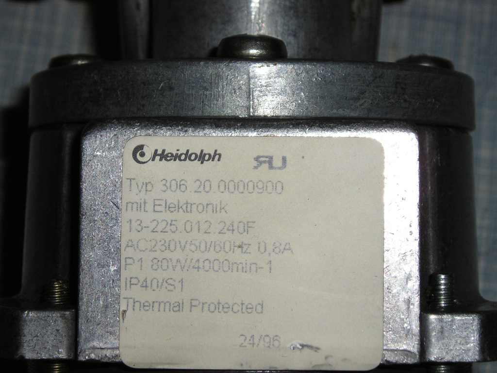

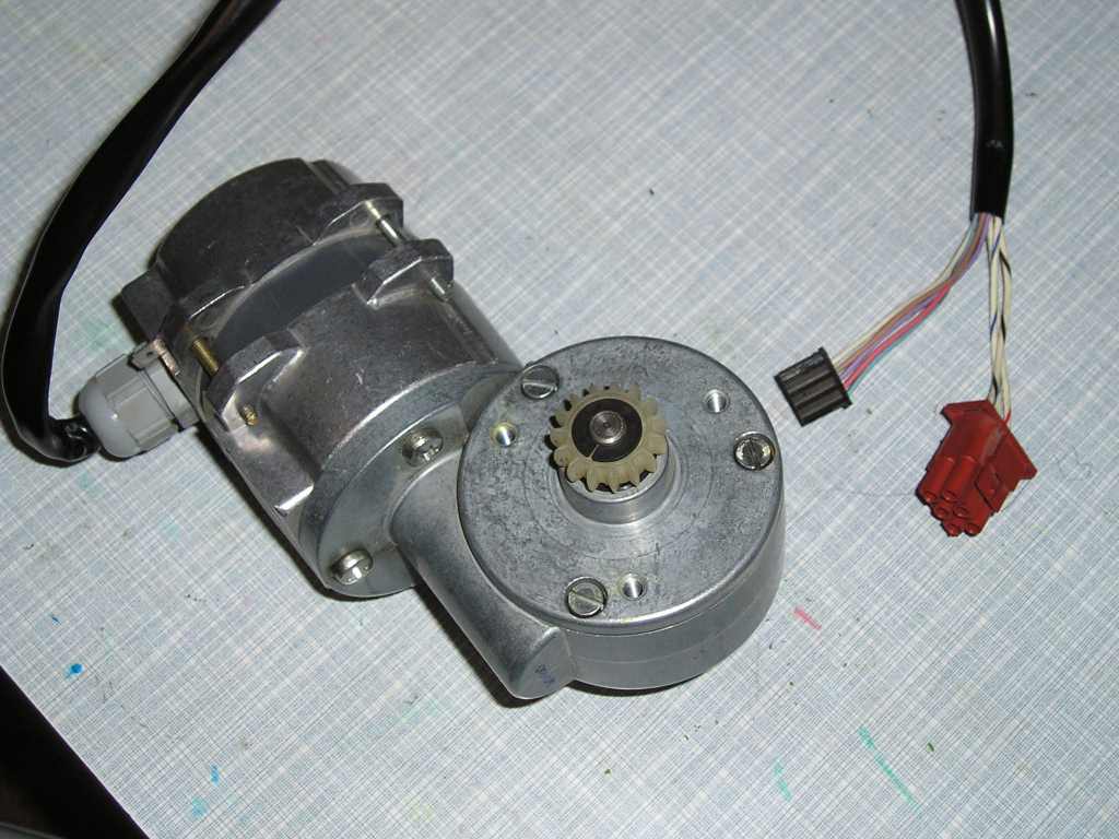

Nevím co je to zač. Má z vinutí motoru vyvedeny 3 vývody. Jeden vývod je označen černě, druhý červeně a třetí modře. Mezi jakýmakoliv dvěma vývody jsem měřil cca 90ohm. Zkoušel jsem připojit napětí 230V na dva jakékoliv vývody, tak se motor roztočí. Točí se pomalu a hodně se hřeje. Pak vypne (asi tepelná ochrana). Dá se nějak jednoduše zapojit, aby se točil tak jak má, popřípadě měnit směr otáčení?

Na štítku máš napsané, že motor obsahuje elektroniku.
Věříš tomu, že připojení přežila?
No a ta převodovka je tam od toho, aby se to točilo pomalu.

Motor má dvě vinutí, jedno bude hlavní pracovní a to druhý se zapojí přes kond!! Jinak by točit neměl vůbec a brzy shoří!!

Elektroniku obsahuje, ale to jsou ty další vývody. Měl jsem to rozdělany a je tam asi něco, co bude hlídat otáčky. Ale to je nezavisly na tom vinutí. Takový malý plošný spoj a vše je vyvedeno ven.
A že se točí pomalu, to myslím, jako že ještě pomalejc, než je uvedeno. Otáčky má psané 4000 a převodovka je 1:10, takže by to mělo mít 400 otáček, což nemá.
A s tím kondenzátorem to zkusit zapojit jak? Jak poznám hlavní a to druhý vinutí?

Jestli má mezi všemi vývody stejný odpor, mohlo by to být 3 fázové vinutí. 230V zapojte na libovolné 2 vývody a třetí vývod přes kondenzátor tak 16 uF k jednomu z nich. Uvidíte.

EC motor = electronic control, otáčky 4000/min naznačujou, že 50 Hz síť to nejspíš napájet nemá. Je to 3f motor a jestli patří na vinutí 230V nějakých 120 Hz a ty tam pouštíš 230/50 Hz, tak se mu radostí zpotí čelo.
http://www.heidolph-elektro.de/v1/index ... sprache=uk
ten tvůj motor je asi starý model, katalog má pod typem 306 jiné hodnoty výkonu.

Na štítku (viz foto) je AC230V 50/60Hz 0,8A.
#8 Příspěvek od Crifodo »
Jo, ale to asi nebude napětí a frekvence pro vinutí. Jinak by tam nebyl u dvou kmitočtů jeden údaj otáček. Motor s 4000 ot pro 50 Hz jsem zatím neviděl.

Myslím, že jde o bezkartáčový (brushless) motor a bez dodatečné elektroniky ho asi nelze provozovat. Zabudovaná elektronika budou nejspíše Hallovy sondy k určení polohy rotoru. Indukční motory se nemohou otáčet při 50Hz rychleji než 3000ot./min. :wink:
