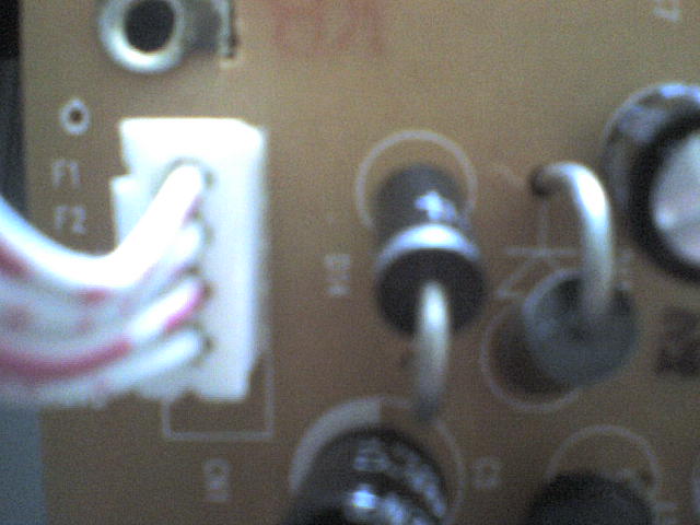

zdravím vospolok
mám tu tohto veterána , ktorý sa chová takto :
po spustení , asi po 1 sekunde
1. krátke prasknutie v zdroji a veľmi rýchle bliknutie Red a Greed ledky
2. čakanie asi 10 sekúnd ( nič nesvieti )
3. na disp. sa zobrazí Hello a svieti Green kontrolka
4. DVD nereaguje na žiadne pokyny ( tl. / do )
všetky napätia čo sú popísané zmerané ( ale nesedia na desatinu )
neviem ale aké napätie má by na konektore k prednému
panelu ( na F1 a F2 ) ?
začal som meniť elity ( primárny 47u/400 ) , aj v sek. časti
ale stav sa nezmenil ...
stav sa nemení ani po pol hodine chodu ( nič sa neprehrieva )
neviem aké majú byť tie napätia na F1 a F2
teda nie som si istý zo zdrojom , a chrobák v prednom panely
tiež už nemusí byť v poriadku.
prosím o nakopnutie , vďaka

F1 a F2 se obvykle značilo žhavení displaye , nemám schéma , tak nevím jistě.

tak som čosi aj nameral
na konektore F1,F2,-27V,GND je
-25,1 V na F1
-22,4 V na F2
-26,1 V na -27V
merané oproti GND
ano F1 s F2 rozsvietia disp. :-)
pri odpojenom -27V
2. asi 10 sekúnd svietia všetky segmenty !
3. potom na disp. sa zobrazia 0 na všetkých pozíciach
a zvyšné segmenty svietia na polovicu , Green kontrolka je ON
čiže analógia s top príspevkom
