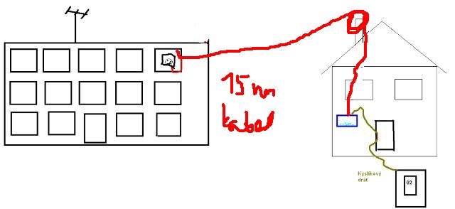

Vůbec mne nepřekvapuje , že co potřebuji jednoduše vyřešit bude problém . I tak díky za rady . Koupím minimálně přijimač a začnu se od prvního baráku vzdalovat . :D :D Jakou odhadujete nejdelší použitelnou USB šňůru mezi přijímačem a počem ?

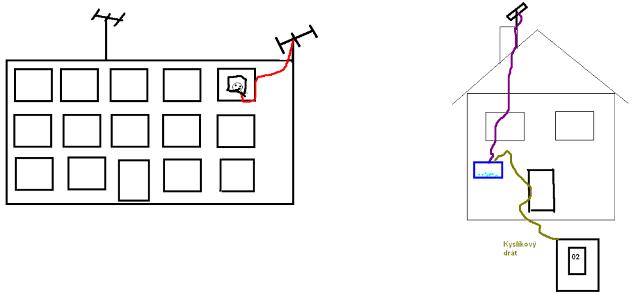

Podla mna jedine funkcne (s wifi) riesenie je na obe strany dat anteny do okna (ak nie za okno). A na strane "prijmu" pouzit AP/router v mode klient a do PC pripojit cez ethernet.

Chlapi , vy mne netěšíte , inu od toho nejste . Jaký nejdelší by teda mohl být ten síťový kabel ? Se všemi zatáčkami bych se dostal tak na 35m .

Délka kabelu twist může být až 100 m.

Bobobo, ale v případě USB kabelu počítej s délkou max. 2m. I když se uvádí, že délka může být až 5m, v drtivé většině případů to nefunguje. Jak uvádí OK2STO síťový kabel LAN může mít délku segmentu až 100m.

Huivei je krám, má ho sousedka. Tu anténu urvi, připájej tam klasickej WIFI kabel s koncovkou na konci pro nějákou anténu.
