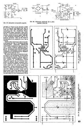

Tu je. Ak by si mal uvedený e-mail, poslal by som v lepšom rozlíšení.
(45.23 KiB) Staženo 217 x

dik za schema :)

To schemátko z AR - jakou to asi má stabilitu? Je tam zřejmě nějaký termistor ale stejně bych předpokládal že pro hodiny co jsou řízeny kmitočtem sítě to asi moc přesné nebude.

Pro dosažení přesnosti hodin doporučuji zapojení od jandu doplnit jednoduchým obvodem s krystalem:
Obrázek
:wink:
