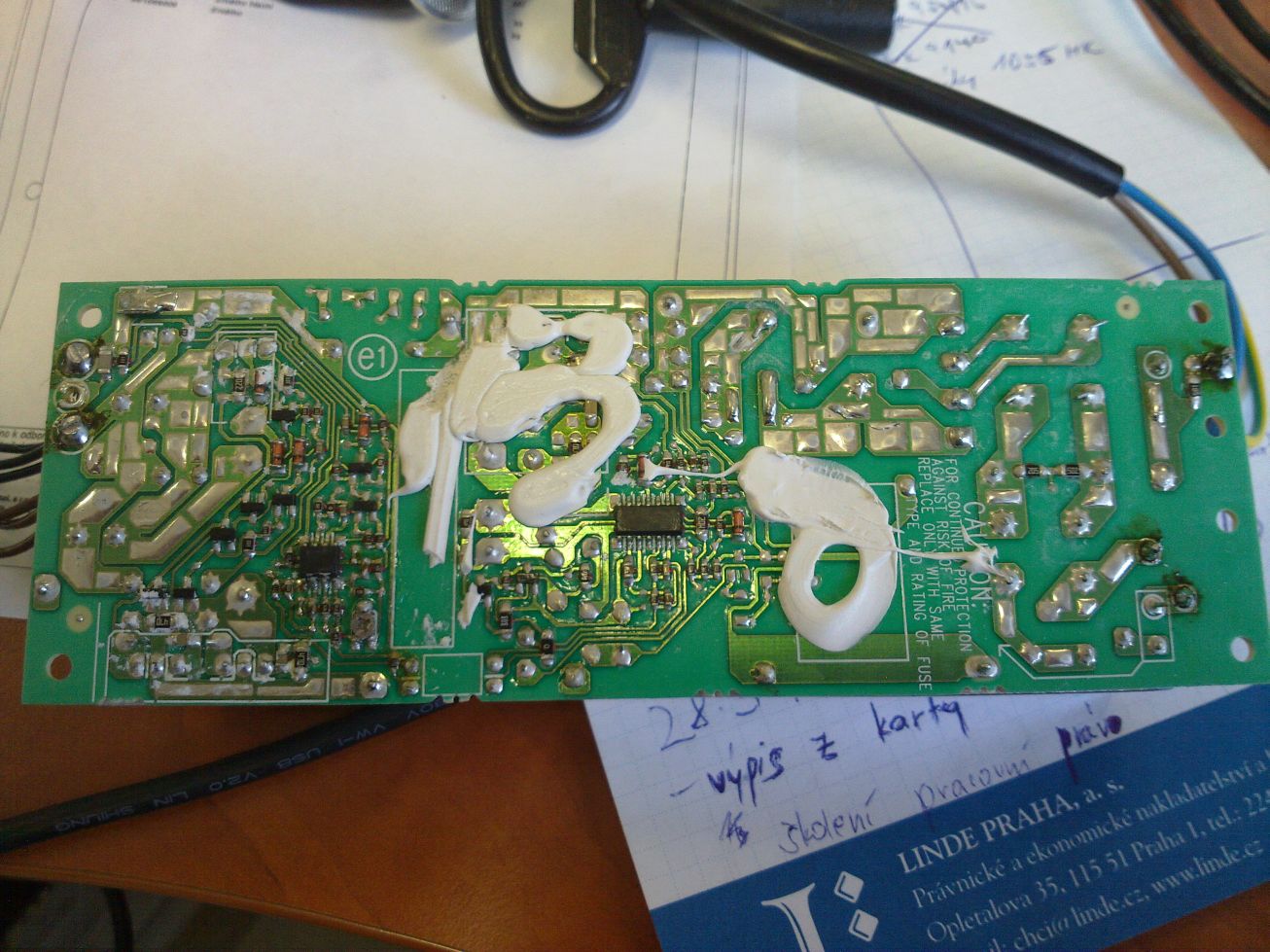

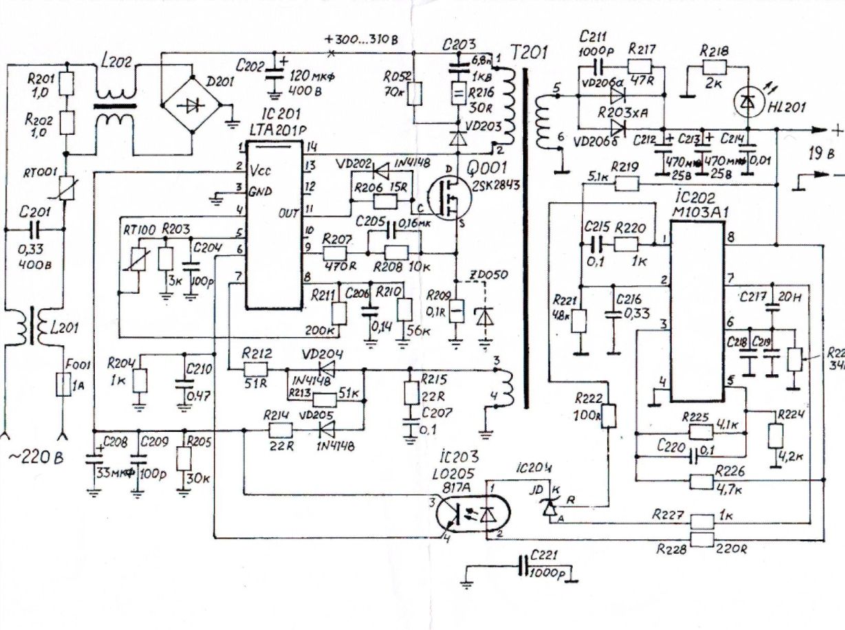

Mám tu od nb HP, typ LiteON PA-1121-12NH. Originál je výstup 19V a potřeboval bych ho upravit na cca 24V. Ve zpětné vazbě není TL431 ale OZ TSM103A s napěťovou referencí http://www.datasheetcatalog.org/datasheet/SGSThomsonMicroelectronics/mXvtquq.pdf.
Mám tu i schéma obdobného zdroje ale nevím jesti mám řešit 1. nebo 2. část zesilovače. Ta 2. je podle datašítu na proudovou regulaci, jen nevím kde to má snímací odpor. Možná tak funguje výstupní indukčnost na sekundáru.
Kde byste na uvedeném schématu řešili změnu výstup. napětí? Já byh zvolil R219 X R221. A trimr na desce funguje ale s jeho změnou se nic s napětím neděje. Možná je součást nadproudové ochrany.
Díky :)

Určitě R219 X R221.

Taky jsem za R219XR221. Jenom s těmi hodnotami 5K1 a 4K8 by to regulovalo na 5,15 V, ne na 19 V. :?

breta1: ok, je při pohledu na plošňák v ose mezi OZ a optočlenem.
Bernard: jak to? Nějak se nemůžu dopočítat. Jde o to jestli ten kdo kreslil to schéma přepsal ty hodnoty správně.

Vycházeje z referenční hodnoty 2,5 V pro komparátor, potom:
U = Ur * (1 + R219/R221)
