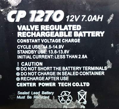

Hledám osvědčené schema zapojení nabíječky olověných 12V akumulátorů, co se používají například v UPS. Potřebuji nabíjet akumulátor, co je na fotce v příloze. Ideálně pokud tam budou běžně dostupné součástky.
Spoustu součástek mám doma (adaptéry, tráfka, polovodiče), tak si rád něco zbastlím, než objednávat na dobírku hotovou nabíječku.
12V aku, který potřebuju nabíjet
(31.58 KiB) Staženo 260 x

Budeš to nabíjet cyklicky, nebo to bude trvale připojeno k nabíječi? Podle toho musíš upravit napětí - jinak hledej tady na fóru nabíječ Pb akumulátorů s omezením proudu. Už se to tady probíralo X-krát.

Ak uz ten akumulator ma nejaky rok-dva, tak ho nenabijaj, ale vyhod. Je to "znacka" VISION, s ktorou mam tie najhorsie skusenosti (a nie som sam).

Trvale se nabíjet nebude, jen jednou za čas. Prohledal jsem tady asi 8 stránek zpět a nic, co by stálo za pozornost. Rád bych nějakou osvědčenou nabíječku, takže od tip na schéma někoho, kdo nějakou stavěl a provozuje.
Jinak vím, že tyhle aku nestojí za nic. (používají je v UPS APC). Ale pro moje pokusy ještě postačí. Potřebuju s tím napájet v podstatě jen trochu silnější ventilátor na 12V než bývá v PC zdrojích, a to na pár minut jednou za několik dní. Měnič ze 4 NiMH tužkovek to neutáhl. A vyřazený aku z vrtačky zatím nemám.
