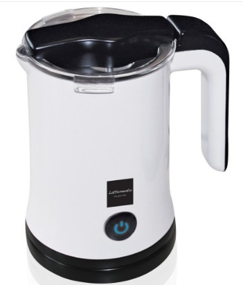

hladam schema na tento spenovac

#3 Příspěvek od potyo925 »
tak tu je foto guzzanti 140
(19.19 KiB) Staženo 138 x

zavada je nasledovna.stlacim pre spustenie spenovaca a okamzite sa vypne. toto robi po kazdom stlaceni .
Příspěvky: 20872
#6 Příspěvek od BOBOBO »
Stejně se demontáži nevyhneš , tak rozdělej a vyfoť . A hlavně chybí popis fce . Kdo tento bazmek nemá , těžko zná jeho chování za funkčního stavu a nyní se závadou . Z Tvého nepopisu mám dojem , že jsi dříve stiskl tlačítko a bazmek nějaký čas pracoval a sám se vypl . Jest to tak ? A nepopsal jsi napájení .

Něco podobného jsem už opravoval (od fy Krups) - pracuje to tak, že se dovnitř naleje mléko, ono se to zapne a mléko se ohřeje (těleso na 230~) + napění vrtulkou na dně (motorek na cca 12=), takže typická zbytečnost :D .
To, co jsem opravoval mělo 2 desky elektroniky, na první byl: zdroj (snížení 230V přes kondenzátor nebo odpor - už nevím, usměrňovací dioda a zenerka), spínače motorku a tělesa (triaky, tyristory, popř. jiné polovodiče) a mikropočítač (buď nějaký PIC nebo něco ekvivalentího od Samsungu nebo ST), nějaký NTC odpor (na snímání teploty) a tepelná pojistka (napružený plíšek připájený na PCB něčím nízkotavitelným) + topné těleso (také přímo na PCB), které bylo vlastně tvořené cestou z nějakého odporového kovu.
Na druhé desce byly vlastně jen mikrospínače a LEDky. Komplet samozřejmě v SMD.
Při takové závadě doporučuju projít napájení (jestli při sepnutí necestuje směrem dolů až k resetu procesoru) - jak zdroj (kondenzátory), tak i třeba motorek (jestli není třeba kouslý a nebere vše s sebou), dál i pojistky, mikrospínače a podobně.
Mimochodem - na 99% nebudou mít schéma ani v servisu, tak shánět ho je většinou zbytečné.
