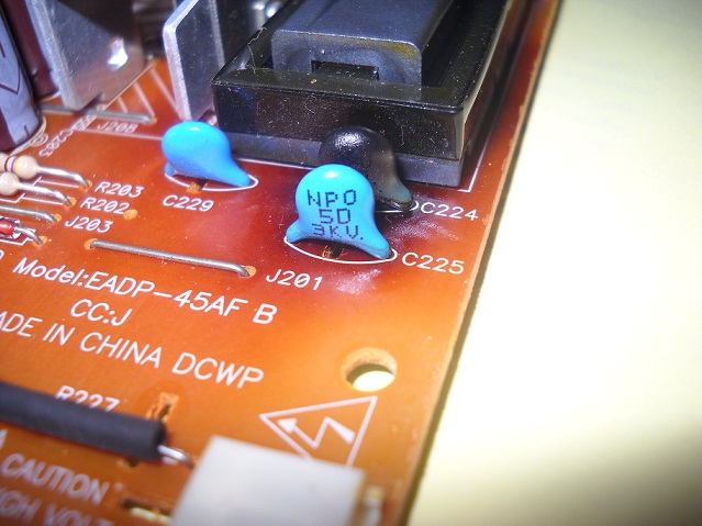

ne,z druhé strany nic není.Je to z invertoru LCD monitoru Belinea BT10011.Foto není real,ale vypadá to stejně.
(11 KiB) Staženo 98 x

Zdravím a posílám real foto
(226.93 KiB) Staženo 109 x

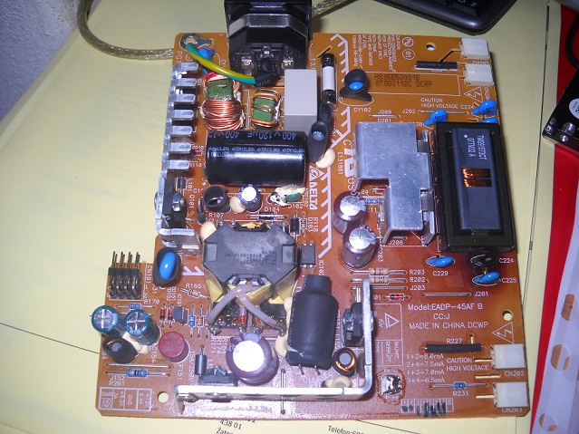

Vyfot celou desku, mam tu nejake manualy, ale nesedi mi to...

Tu je celá deska..LCD monitor Belinea BT 10011
(272.65 KiB) Staženo 129 x

Za dobu než Vy napíšete dotaz tak já usoudím zda sousední "zdraví" kondík je v zapojení funkčně podobně.Vyletuji.Změřím.Zaletuji.Napěťově odvodím.Toť vše.
#13 Příspěvek od p32 »
Tipnul bych si na kondík 5J na 3kV. :wink:

Mi-ro,dík za psychickou podporu:-)..Kdybych to měl jak změřit,tak to změřím..tak asi risknu 5J a uvídíme,co se bude dít:-))
