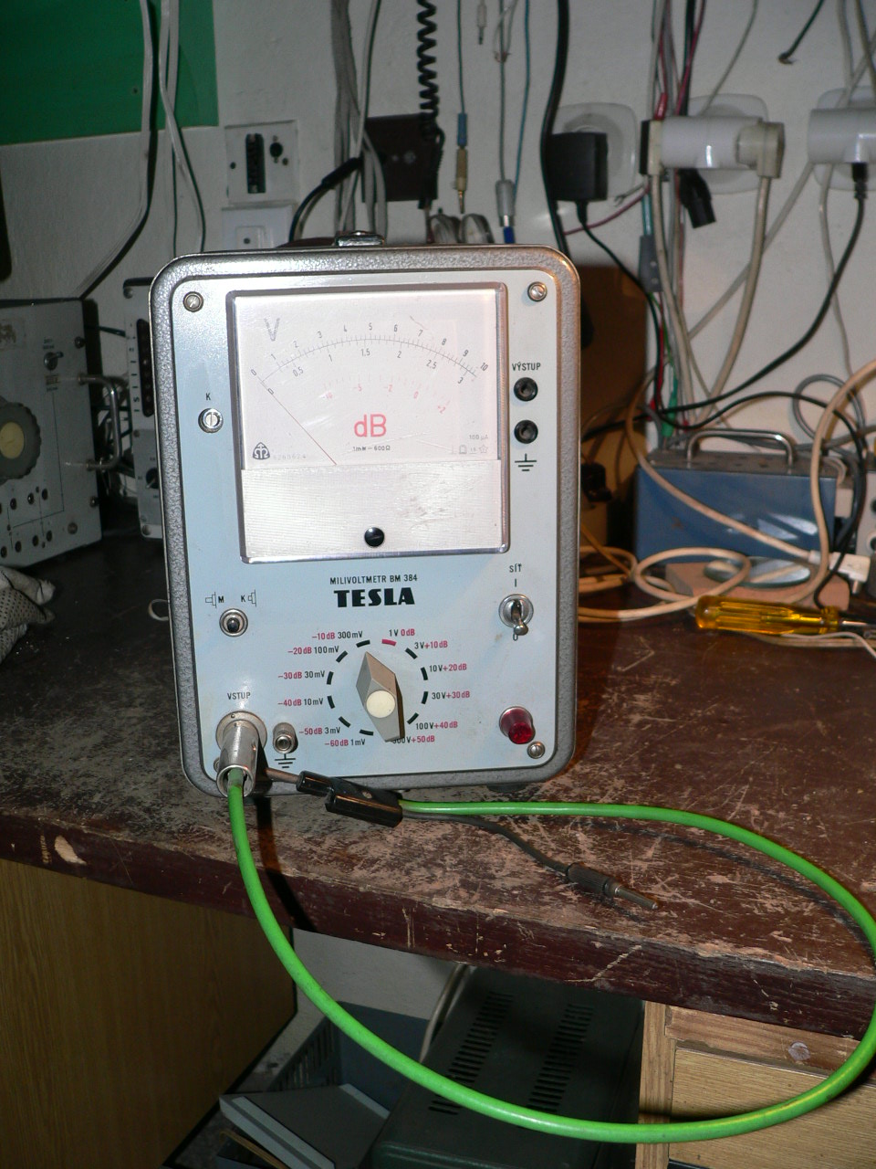

Predám elektrónkový milivoltmeter TESLA BM 384 - funkčný. Zn. Lacno.
