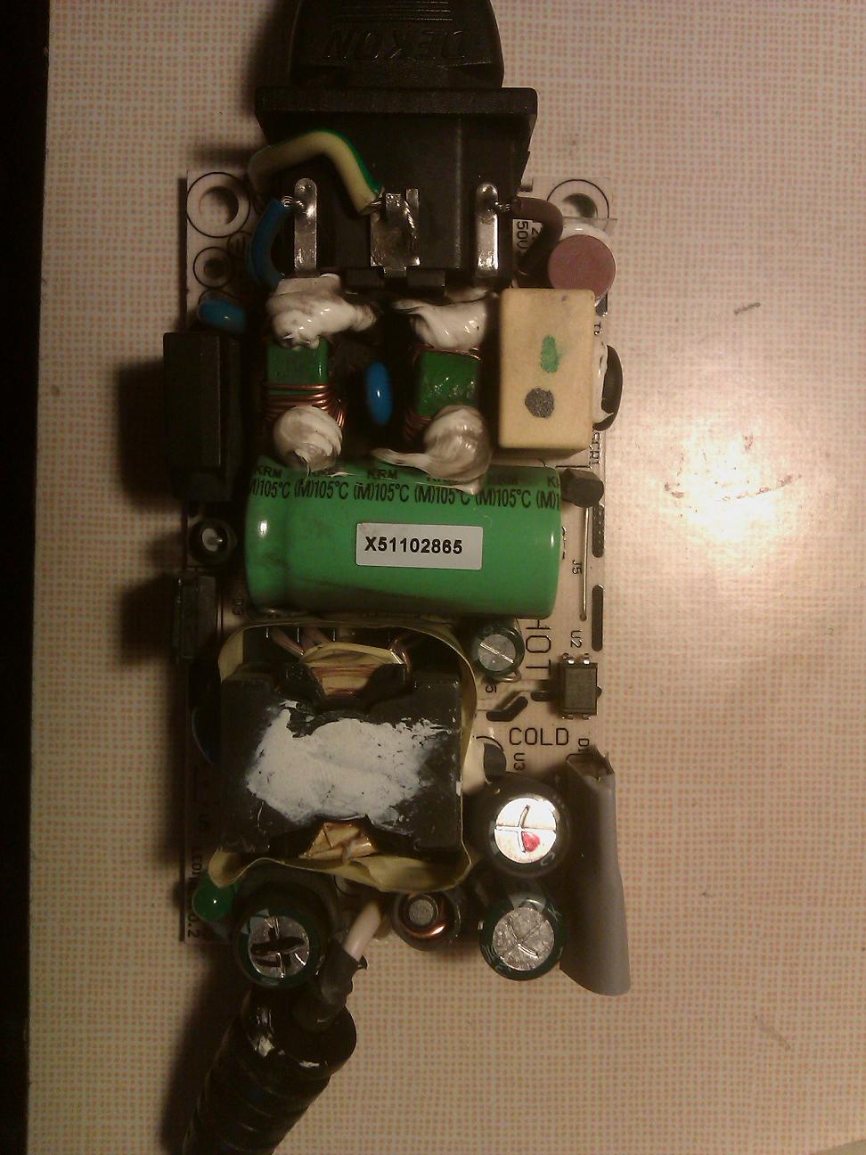

Ahojte. Sused mi doniesol tento TV s tým, že mu prestal fungovať. Tento typ TV je riešený napájaním z externého zdroja 12 V 5 A. Po pripojení tohoto zdroja do siete 230 V to vyhadzuje poistky. Po rozobratí zistený vystrelený asi to bol varistor? s označením, ktoré sa mi podarilo prečítať 07D471K osadený na primárnej strane zdroja. Po jeho výmene namerané napätie 9,8 V za usmerňovačom až po pulzne trafko. Na sekundárnej strane 0 V. Nemá niekto skúsenosť s týmto zdrojom, ako ďalej ?

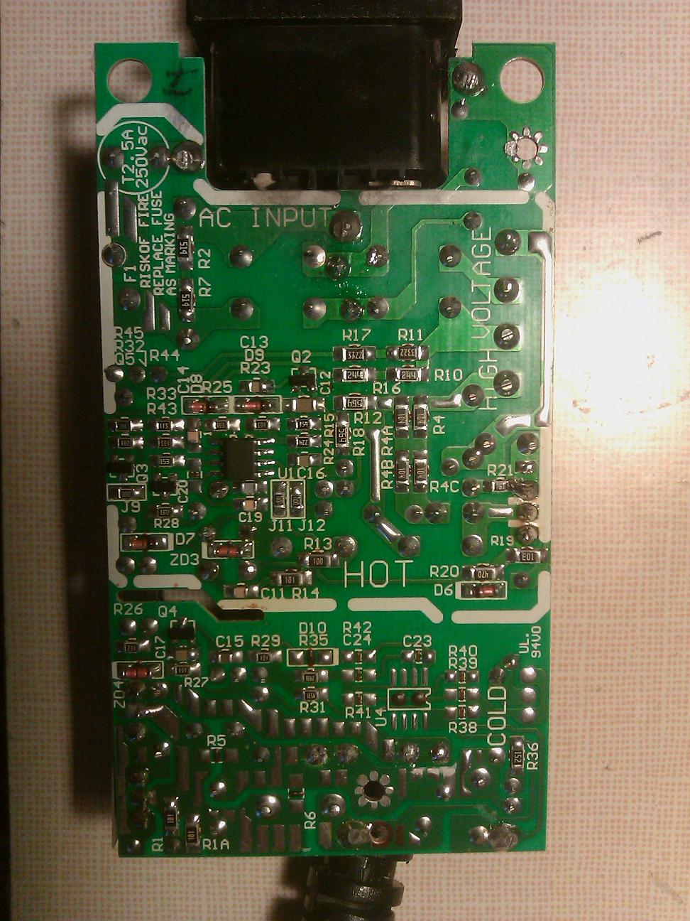

Tak som začal merať od primárnej strany a tlmivka na ľavo je prerušená. Tá pecka z toho varistora roztavila vinutie. Neviem jej hodnoty, ale možno by šla nahradiť podľa priemeru drôtu a počtu závitov. Čo Vy na to ?
Nie som si istý či to má to PFC, no po výmene respektíve previnutí toroidu zdroj nabehol. Nezdá sa mi ešte teplota ako akčných členov tak aj tých toroidov. Nechám to skúšať a uvidíme.
