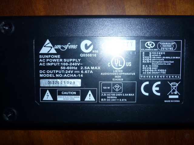

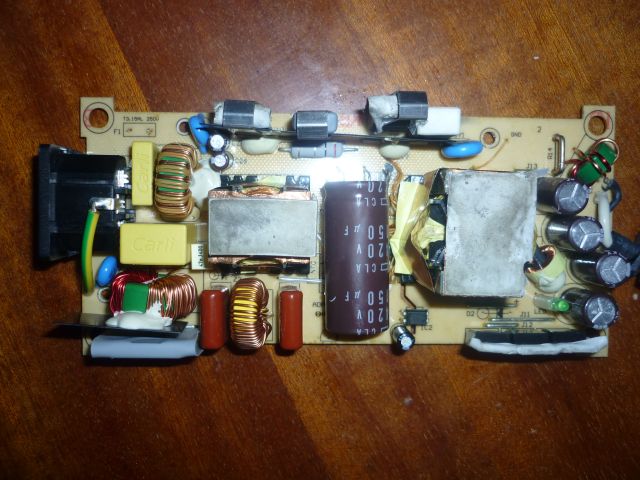

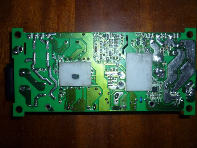

prosím vás mám tu tento zdroj viz.foto ale boužel zespoda byl řídící IO zdroje
v provedení SMD (8nohý šváb)ale byla v něm boužel dira takže se nedal přečíst už žádný údaj z něho.Byla zkrat na primáru. (FET 20N60C a ochranný odpor a je tam toho malinko víc)ale potřeboval bych vědět co sem patří za ten šváb pokud někdo víte.
(86.86 KiB) Staženo 228 x
(91.15 KiB) Staženo 240 x
(83.77 KiB) Staženo 157 x
#2 Příspěvek od Crifodo »
Díra v řídicím IO?? To vypadá spíš na průraz mezi vinutími.
Pokus se podle dps nakreslit kus schématu okolo IO, jinak to těžko identifikovat.

děkuji pane crifodo.zkusím to namalovat aby to šlo lépe rozpoznat.
je to možné že je průraz mezi vinutímu,ale přeblížim to konkrétně.přinesl mi to sem nějaký pán od táty hodně dobrej známej no a ten řekl že ráno zapl TV anic.O tevřel zdroj,našel přepálenou pojistku tak ji vyměnil a mrdlo to znova logicky že jo.pak že pojistku nahradil drátem CU1.5a ještě něco tam říkal spojil ale už nevím co a čekal z čeho se zakouří (podle něj to z čeho se zakouří bylo vadné :lol: )no a právě hulilo se prej z toho švábu a z odporu 0R22/5W tj.myslím.
a je průraz na FETU.
zkuisím část toho primáru namalovat

možná to je šváb LD7575PS zkusím projít datašít

Není to třeba SG6841S ? Byl v jednom hodně podobném zdroji které jsem nedávno opravovat (Sunny 12V 5,5A).
