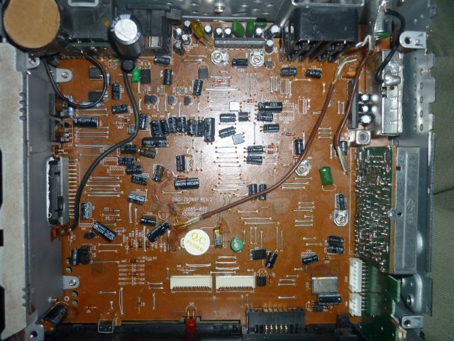

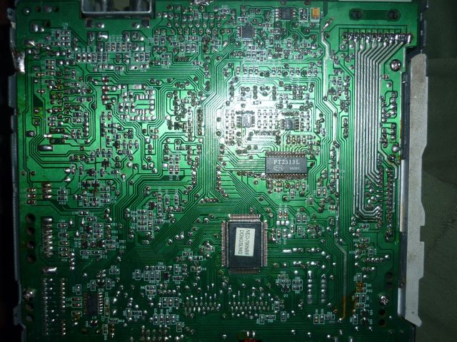

přikládám pár fotek rádia
(124.74 KiB) Staženo 190 x
(106.75 KiB) Staženo 173 x
(79.23 KiB) Staženo 169 x

tipl bych to na to PTčko často odchází
Příspěvky: 10090
#11 Příspěvek od Artaban001 »
Pro 555: Audiopřepínačem je myšlen obvod, který přepíná zdroje signálu na koncový stupeň. Někdy bývá součástí audioprocesoru..
Zaměř se na to PT (Jak někdo psal výše).
tady máš pomůcku:
http://pdf1.alldatasheet.com/datasheet-pdf/view/35133/PTC/PT2313L.html

jistě je myšlen obvod tento že? PT2313L
tenm ám dokonce i doma.z jiného rádia ale storpo funkční.na tom rádia nejdou CD.
a to odchází sám od sebe,nebo z jiného důvodu?

rádia už hraje jak má.vyměněn obvod PT...a už to jede.všem moc děkuji.
