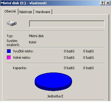

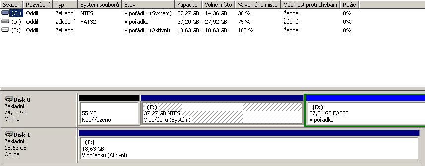

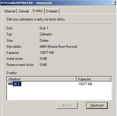

zkusil jsem ho v pc
jaksi nevi co je ani FAT ani NTFS
pise nejaky RAW
(18.79 KiB) Staženo 105 x
(21.81 KiB) Staženo 126 x
(45.65 KiB) Staženo 148 x
Duvsan
Příspěvky: 6120
Bydliště: Okres Nitra
#7 Příspěvek od Duvsan »
http://www.google.com/search?client=ubu ... 8&oe=utf-8
Takže asi bude treba nejakým softom "otvoriť" ten disk. Zrejme je nejak nabúraný (alebo naozaj poškodený). Momentálne mi napadá len Linux, ale neviem. Sú tu zdatní machri, niekto poradí.
