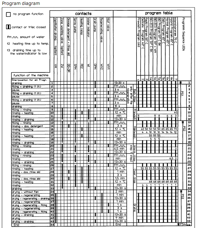

Podle tabulky každý program má začínat vypouštěním. To je asi O.K. Nebo ne? Skus najít místo (časové), kde to visí. :wink:
(61.38 KiB) Staženo 688 x

Nevím jestli už jde o program, protože začne vypouštět, jakmile přepnu volič programů z nuly kamkoli a ještě jsem nestiskl start. A vypouští i když start stisknu nebo podržím aby se program ukončil (rosvítí se kontrolka end).
Jinak vypadá že vysí na kroku 1 nebo 2.
3. krok je pauza a tu si nedá, čerpadlo jede stále třeba 30 minut.
