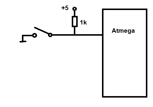

Zdravím,
mám zařízení s mikroprocesorem atmega a mám k němu pripojenej spínač na 80 metrovym kroucenym kabelu. Problém je, že to někdy sepne i samovolně, takže se na to odněkuď asi naindukuje bordel, nevíte, jak to odrušit?
Diky moc
S tim odporem si nejsem jistej, zarizeni neni moje
(13.91 KiB) Staženo 297 x

Konkrétní schéma zapojení vstupu procesoru a spínače ? Bez něj to opět bude jen věštění z křišťálové koule.

Tondaxxx píše:80 metrovym kroucenym kabelu
A není to málo Antone Pavloviči???
Budeš tam muset použít další elektroniku, abys neposílal napěťový signál pár Voltů, ale proudový minimálně pár miliAmpér, pak to nepůjde tak snadno zarušit. Co takhle použít jednu polaritu proudu jako log1 a druhou jako log0 ?
Nebo použít optiku, nebo aspoň koax.

Tak to ošetři softwarově, stejně jako se ošetřují zákmity u tlačítek. A přidej na vstup procesoru nějakou ochranu proti přepětí, kdyby to naindukované napětí bylo moc velké, aby nepoškodilo procesor.

Ošetřit to nepujde, nevim kdo to psal a ani jak je to udelany, ale snad nějaký ošetření proti zákmitům tam bude.

Ach tak, tak zkus pro začátek dát mezi ten vstup a zem 10 - 100 nF kondík a do série s vypínačem odpor 22 - 47 Ohmů.

Často pomůže optron, spínat ledku proti zemi.
Někdy nepomůže nic, kámoš na konci 150m kabelu v pohodě spínal 24V relátko. :D

Ale k veci... Na takom vedeni by som použil optron predsa sa da lepšie odrušiť , zaroven to oddeli od kadejakeho smogu čo sa tam naindukuje aj nejake vyssie napätie, a navyše sa nebude procesor sam resetovať a bude to pre neho bezpečnejšie.
