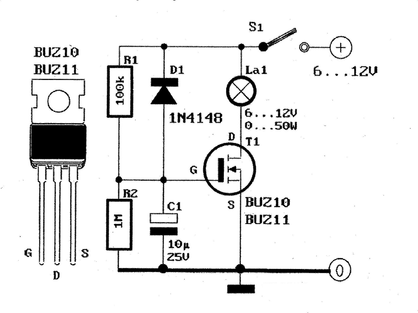

Jediným řešením, které mně osobně připadá jako vhodné, je vysloveně záměrně porušit homologaci auta a do přívodů k heligónkám umístit obvůdky s výkonovým FETem, dvěma odpory a kondíkem - jednoduchý soft-start obvod, který omezí zapínací proud a prodlouží dobu rozsvěcování z několika milisekund na aspoň půl sekundy až sekundu. Nemá cenu to dávat k žárovce pro dálkové světlo (naruší to funkci světelné houkačky). Jedno schémátko pro inspiraci přikládám.

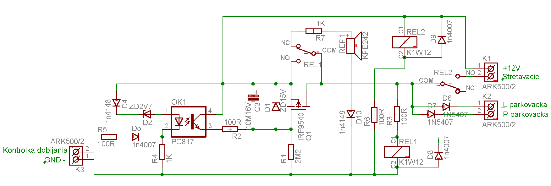

ja som to riesil niečim takym.... koli denne mu svieteniu.. po nastartovani sa ziarovky plynule rozzsvietia .... obmedzi sa prudovy naraz.

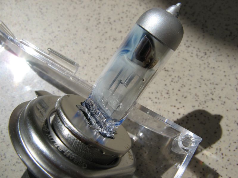

Takhle vypadala moje fungl nová H4 Osram Silverstar po hodinové jízdě. Po namontování jsem jí rozsvítil jen na okamžik abych viděl jestli svítí. Počítám, že přestala svítit hned po rozjetí. Jiná tam svítí už dva roky.
Poslal jsem jí na reklamaci, ale moc si od toho neslibuju. Prostě vyhozených 143,-Kč. :cry:
(73.22 KiB) Staženo 82 x

Hafča - jasná reklamace, podle bílých šmouh na baňce byl uvnitř kyslík a vlákno shořelo.

EKKAR píše:Hafča - jasná reklamace, podle bílých šmouh na baňce byl uvnitř kyslík a vlákno shořelo.
Tak jsem to k reklamaci i napsal. Včetně žádosti o písemné vyjádření dodavatele nebo výrobce v případě zamítnutí reklamace. To pro případ, že by si internetový prodejce chtěl ušetřit námahu. Jsem zvědav jak to dopadne.
