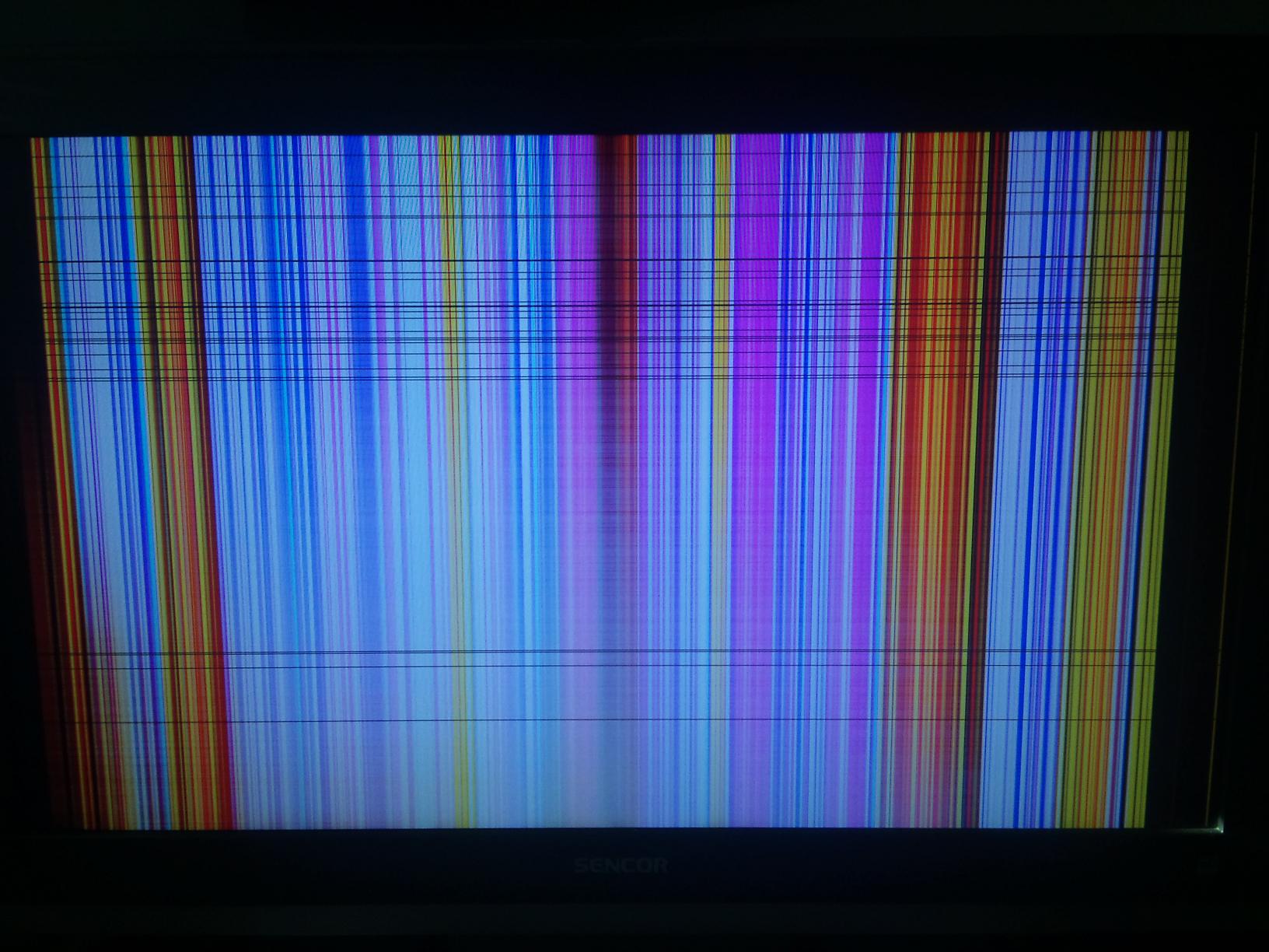

mám výše uvedenou tv a podařilo se mi ji restartovat pruhy zmizely. Po 2 dnech se opět obraz rozpadl. Je možné sehnat někde servisní manuál?? nebo jakou kombinací tlačítek se provede restart.
předem díky za odpověď.
DSC_0043.jpg- (255.77 KiB) Staženo 148 x

našel jsem datasheet-y a pravděpodobně je problém s EEPROM (atmel 24c32) nikde nemůžu najít bin pro stažení. je možné někde ho sehnat. Nebo třeba novou EEPROM s náplní???
Jinak už dvakrát se mi povedlo magickou kombinací tlačítek MENU+VOL+/- (zresetovat) a cca 2 dny fungovala.
