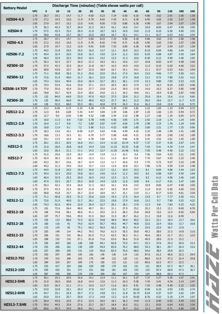

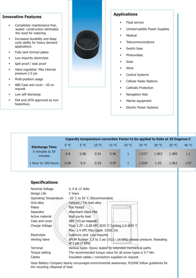

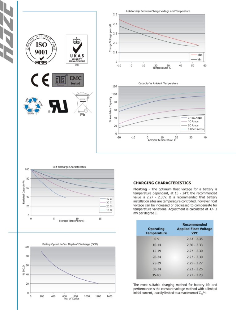

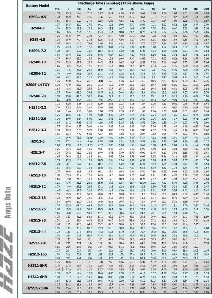

katalogove listy...? Pred casem jsem resil dobijeni.
(146.41 KiB) Staženo 151 x
Katalogove listy gelove baterie Haze
(221.39 KiB) Staženo 134 x
(231.77 KiB) Staženo 145 x
(136.29 KiB) Staženo 142 x
(121.39 KiB) Staženo 163 x

No aspoň něco, díky. Zajímavá je tam křivka závislisti počtu cyklů na hloubce vybití.
