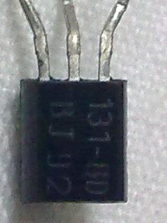

Chalani opravujem kávovar a na doske riadenia je šváb s ktoreho idu napetia cca 5 V pre napajanie dvoch spínacích sučiastok jeden je výkonový triak, ale toto neviem identifikovať, čo to je meraním som nezmeral nič takže bude odpálený, ale neviem čo to je a čím to nahradiť.
PS: je to v puzdre SOT54(TO92) a na puzdre je nápis :131-8D
BJ 92
pomôžte mi prosím s identifikáciou :roll: Ďakujem.

BT131-800V-D

Ďakujem moc Fero7. :beer:

Je to tak, je to triak
