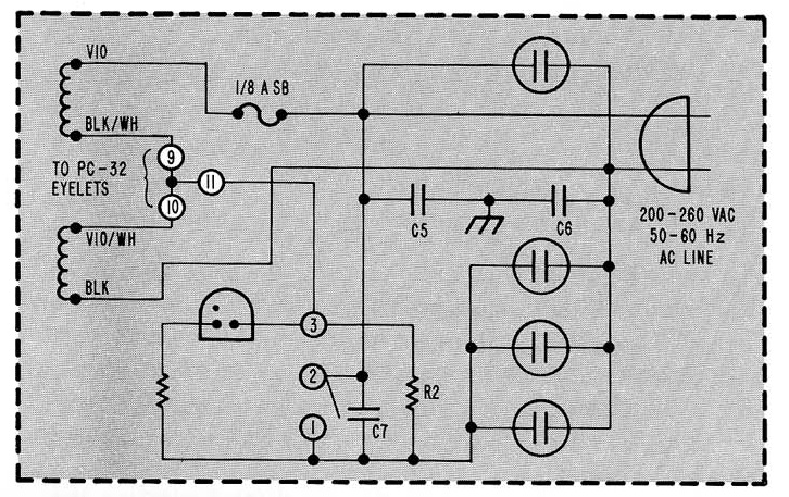

Zdravim,v příloze je schema primaru tohoto předzesilovače,pokud to dobře chápu spínač který je zde slouží pouze pro spínání zásuvek-3x na zadním panelu(jedna je nespínaná) a indikaci s doutnavkou,co mi vrtá hlavou je takto do serie zapojený primar s jakymsi stredovým vyvodem u ktereho mi neni zcela jasna jeho funkce.Tento pristroj po zapojeni do zasuvky jede trvale bez ohledu na to v jake poloze je spinac power(doutnavka nesviti) a ja si nejsem jisty jestli je to spravně,nebo obvod s R2 nebo doutnavkou ma vliv na tento stredový vyvod.Moje otazka tedy zni je tento primar spinan nebo jede "natvdo",popř prosím o krátké vysvětlení abych pochopil správně činnost tohoto obvodu....
Takže po delším hledání jsem v anglickém manuálu našel informaci o tom,že je přístroj skutečně připojen na trvalo a hlavní power switch spíná pouze zásuvky pro další komponenty na zadním panelu,zváštní ještě jsem se tím nesetkal(kromě přístrojů vyšších tříd),ale je to tak....
