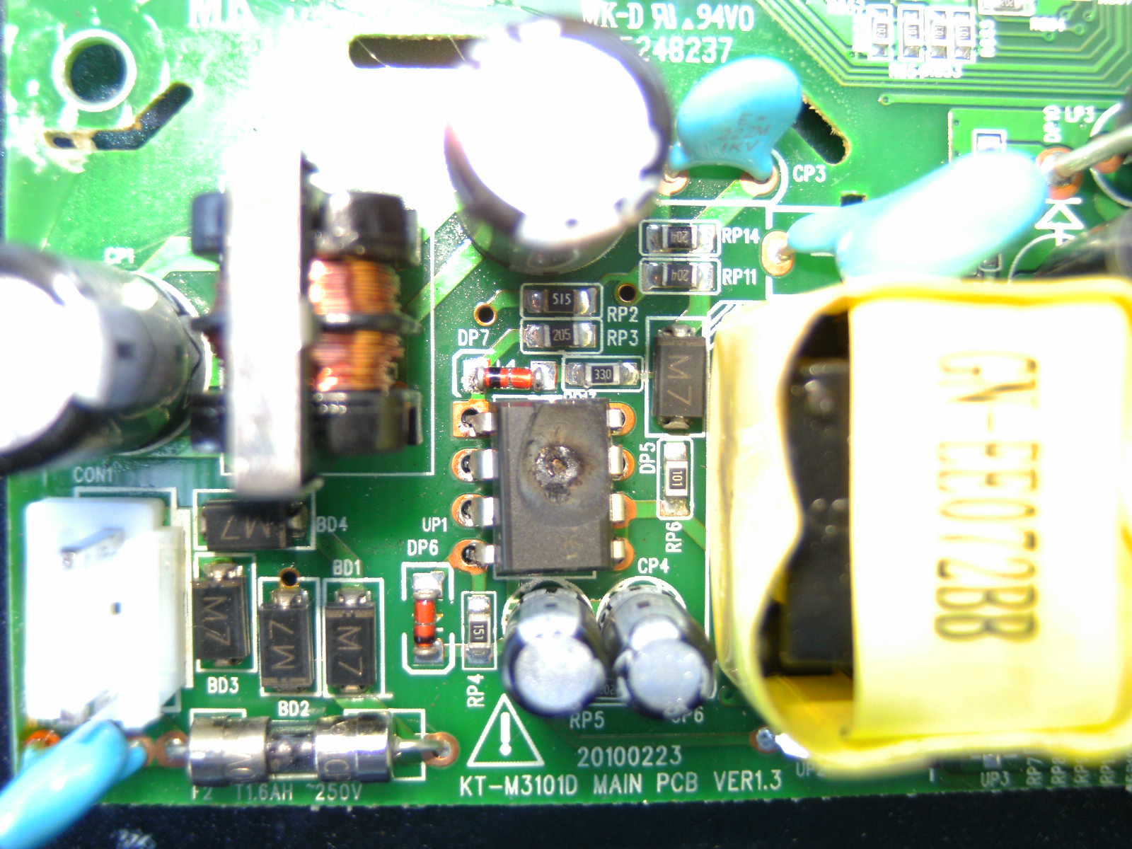

sefi
Příspěvky: 273
Registrován: 15 dub 2008, 00:00
#3 Příspěvek od sefi »
tak tu je foto..

Z té fotky se nedá zjistit nic, to nemůžeš dát lepší ?
A nemůžeš na tom osmipinovém švábu nic přečíst ? Zdá se mi, že tam něco přece jen je.

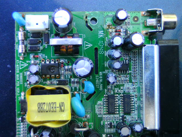

sefi
Příspěvky: 273
#5 Příspěvek od sefi »
tak som zohnal foťák a ešte raz to fotím a akurát koncove písmena vidno : E1

Jindra2
Příspěvky: 789
Registrován: 09 srp 2005, 00:00
#6 Příspěvek od Jindra2 »
Koukni na TNY263-8, jestli to není ono.

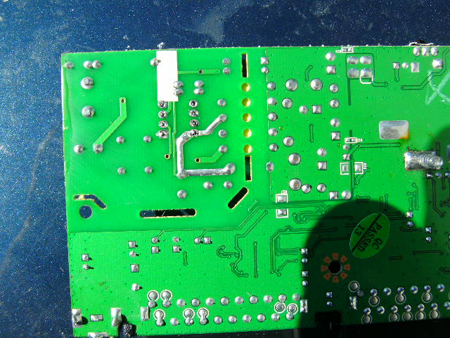

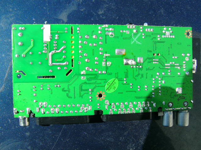

mirosne
Příspěvky: 2808
Bydliště: Blue rock,VK-SR
#7 Příspěvek od mirosne »
Ešte odfoť od spodu.(myslel som,že Ťa to napadne :cry: )
Pozdravujem Vás, Miro.
sefi
Příspěvky: 273
#8 Příspěvek od sefi »
tak aj zo spodu :)
