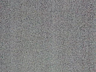

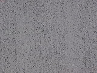

Prosím nevie mi niekto poradiť mám tlačiareň Konica Minolta Magicolor 2530DL je to farebná laserová. Problém je v tom že čokoľvek dám tlačiť vytlačí len celú stranu posypanú nahusto bodkami. Už aj pri tlačení konfiguračného nastavenia priamo stačením tlačidla na tlačiarni tlačí len tieto bodky. Prosím poraďte. Ďakujem

No toner je starý asi dva roky ale robí to každá farba. Keď dám tlačiť čierny text tak bodky sú čierne, keď farebný text tak bodky sú farebné ale po celej strane ako tapeta ako zrnenie v telke.

To je hezký, asi laser ztratil orientaci. :)
