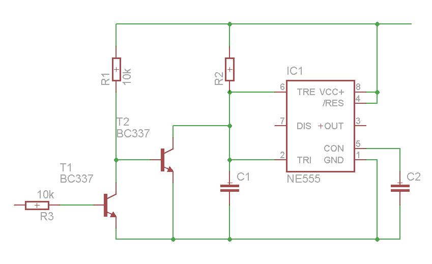

Dobrý deň. Navrhol som si tento obvod, len neviem či ho netreba ešte doplniť, či k tym tranzistorom netreba dať ešte rezistory, a podobne
Pomocou tranzistora T2 je vstup 555 stale uzemnený, po privedení kladného napätia na bazu tranzistora T1 sa vstup 555 odpojí od zaporneho polu zdroja. Celý obvod bude napajaný z 12V.

Já myslím, že těm tranzistorům nic nechybí.

Pokud požaduješ spuštění oscilátoru přivedením napětí na R3. můžeš vypustit T1 i T2 a signál přivést přímo na PIN4 (nebo to nechat tak, a kolektor T2 připojit na PIN4).

Akorát to nebude fungovat, když nemá připojený pin 7 - Discharge.

Fungovať to bude aj keď nie je zapojený pin7, 555 je zapojený ako časovač s oneskorením, čiže keď privedem kladné napätie na bázu tranzistora tak po nastavenom čase sa objavý signal na pine 3

Že to nebude fungovat byla reakce na breta1.
