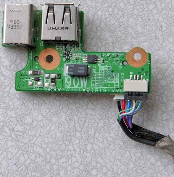

Zdravím vas.Potreboval by som zistit typ tohto osemnožičkového IO na doske USB,lebo je v ňom diera a neviem zistiť označenie,takisto aj pri druhom USB je v haji ten IO.

dv6000 som uz (nastastie) dlho nevidel, tak neviem, co to je. Ale obavam sa, ze to nezozenies. Takze asi kupit celu dosku - bud na inzerat (tychto notebookov vela odislo) alebo napr. na eBay.

Dakujem za odpoved.všetko na NB ide akurat tie USB.niekto tam musel niečo strčiť čo ich odpalilo

na 99% je to polem rizeny spinac - pri trose sikovnosti jde nahradit.
nebo vidlacke reseni: (doporucuju pouze pokud je notas v osobnim vlastnictvi) zmerit kam vede 5V (vetsinou dva spojene vyvody), pak propipnout kam vede z toho IO vodic primo do konektoru USB a tyto spojit klemou - nevyhoda: pri rezimu spanku zustane usb pod napetim.

Díky vyskúšam.Je to iba kamošov NB.

Tak sme to po konzultácii s kamošom prepojili(podľa rady Puda-týmto ďakujem)a USB už fuguje aspoň dočasne kým nezoženiem potrebné IO. Ešte raz vďaka všetkým.
