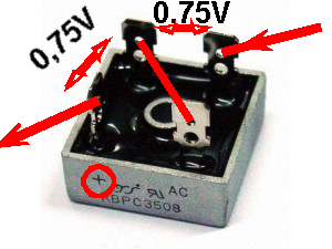

Ten můstek jsem volil tenhle: http://www.gme.sk/sk/b250c50000-p227-010.html
Podle datasheetu by na něm měl být při jmenovitém proudu úbytek cca 1V +/-"nějaká desetina". :wink:
Při malém proudu (1A) je ten úbytek menší, kolem 0,7V.
Na obrázku jsou znázorněny úbytky napětí. Při zapojení celého můstku bude úbytek 2x0,75V (při větších proudech až 2x1V). Při zapojení jedné poloviny tedy 0,75V (při větších proudech 1V). Vždy je vhodné propojit vývody označené "~"nebo"AC" (viz obrázek).
(74.22 KiB) Staženo 82 x
