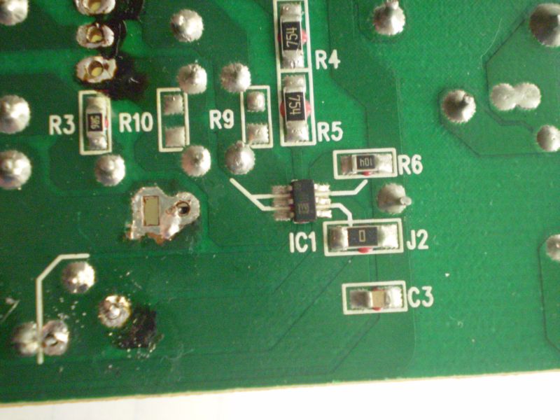

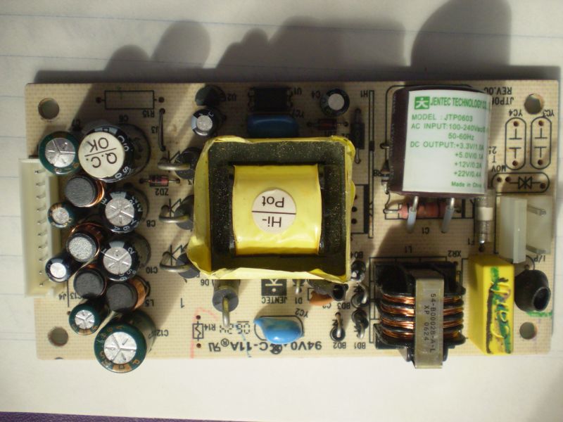

Zdravím.Dostal se mi do ruky tento sat. přijímač po bouřce.Kromě koncového FETu a jiných součástek odešel i řídící OI(SMD) na kterém je napsáno pouze UP 35.Zdroj má označení JTP0603.Prosím o pomoc s identifikaci tohoto IO, kde ho sehnat ,případně kde sehnat celý zdroj.Dobré by bylo i schéma.Jinač přijímač je funkční,škoda ho vyhodit.Zkoušel jsem ho externím zdrojem.

Dík.Zřejmě to bude ono.Horší bude to sehnat.AME,GM,NEDIS to nevedou.
