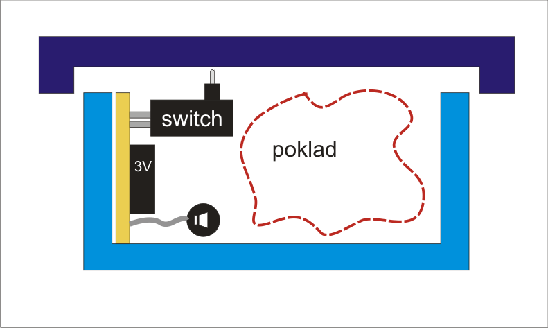

#3 Příspěvek od tominosik »
No to by samozřejmě bylo jednodušší, ale na tohle mě nenapadla konstrukce... Zkusím sem namalovat tu mou konstrukci a možná časem přijdu já, nebo vy na lepší. :)
tominosik
Příspěvky: 20
Registrován: 29 led 2011, 00:00
#4 Příspěvek od tominosik »
Takže takhle nějak jsem to vymyslel já...

#5 Příspěvek od Hill »
Tak použij rozpínací kontakt (nebo použij mikrospínač, většina jich má přepínací kontakt, a zapoj ten, který je v klidu sepnutý) a umísti ho tak, aby držel víčkem stlačený, tedy vypnutý.
Nebo existuje i ta možnost, že použiješ elektrolyt, tak 100uF/6V nebo větší kapacitu, zapojíš ho na středový kontakt přepínače.
Dokud bude víčko zavřené, bude elektrolyt připojený k baterii, ta ho bude udržovat nabitý a naformovaný. Svodový proud při tomto napětí nebude větší, než spotřeba hodin s krokovým motorkem, takže alkalinky tužkovky tak vydrží i rok a něco.
Když se víčko zvedne, odpojí kontakt nabitý elektrolyt od baterie a připojí ho k samobudicímu piezoreproduktorku, vybije ho do něj, a ten si kvikne nebo dokňourá (podle kapacity elektrolytu).

#14 Příspěvek od EKKAR »
Ale když se vrátím k tématu - rozhodně bych nějakou podobnou "nástrahu" do geocachingové schránky nezapojoval tak, aby se aktivovala ROZEPNUTÍM spínače - už jen proto, že sepnutý kontakt předpokládá určitý klidový proud, který i když minimálně, tak přece jen neustále vyčerpává napájecí zdroj - nebudeme přece předpokládat, že někdo napojí takovou schránku na poklady na fotovoltaický panel nebo dokonce na rozvodnou síť. Většina mikrospínačů je trojvývodová a fungují převážně jako přepínač, takže lze najít kontakty, které jsou při stlačení rozepnuté a při uvolnění se sepnou - a na tento pár zapojit dané "pištidlo" nebo podobnou věc. Sám jsem na podobném principu před několika lety "spáchal" ozvučenou dětskou pokladničku - vhozená mince propojila pružné strunové kontakty umístěné střídavě po stranách kanálku pro minci tak, že se v klidu nemohly dotýkat. kovová a samozřejmě vodivá mince je zkratovala, čímž spustila CMOSový časovač 555 a ten svým výstupem aktivoval hudební modul z vykuchaného "ozvučeného" blahopřání. I zde byla funkce aktivovaná SEPNUTÍM kontaktů - klidový odběr CMOS 555 ve funkci čekajícího monostabilního KO (časovače délky melodie) úspěšně konvergoval k nule...
