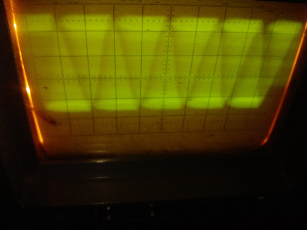

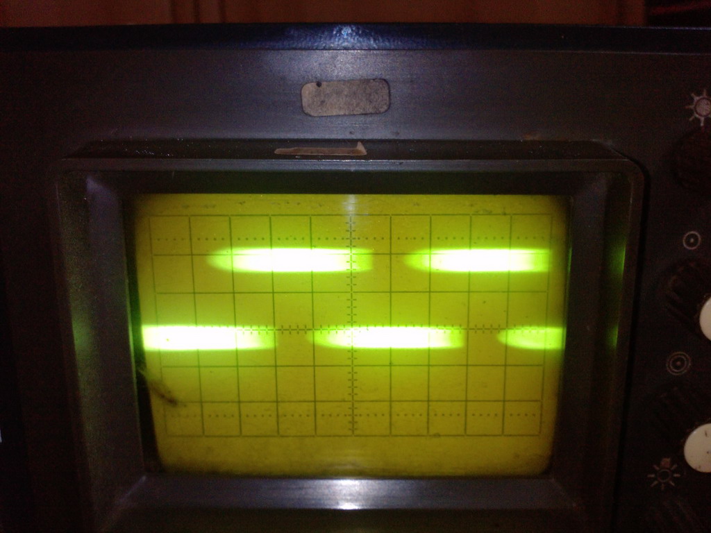

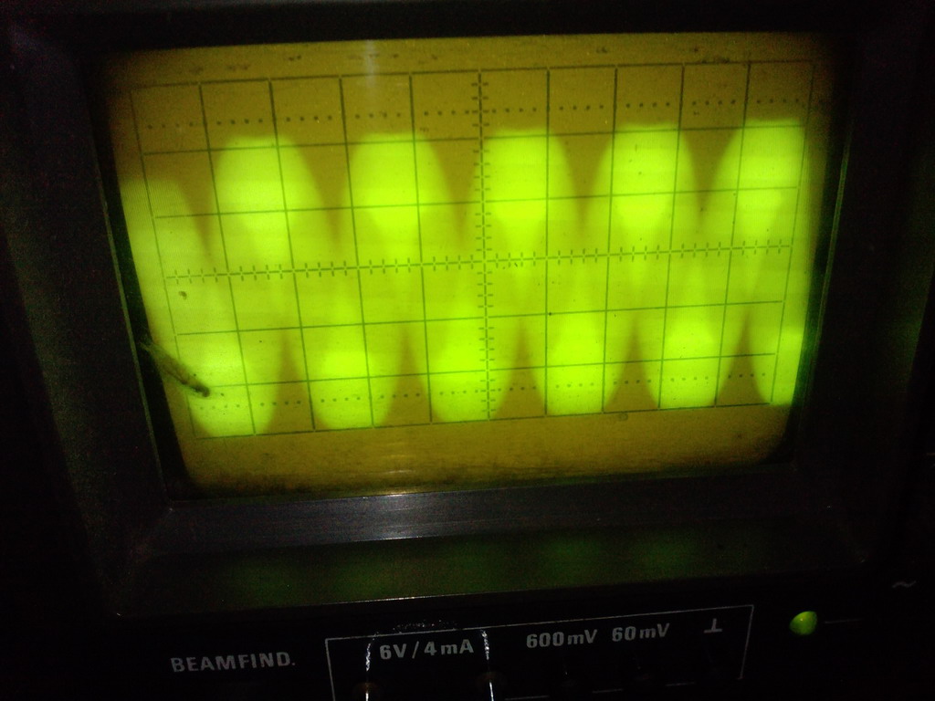

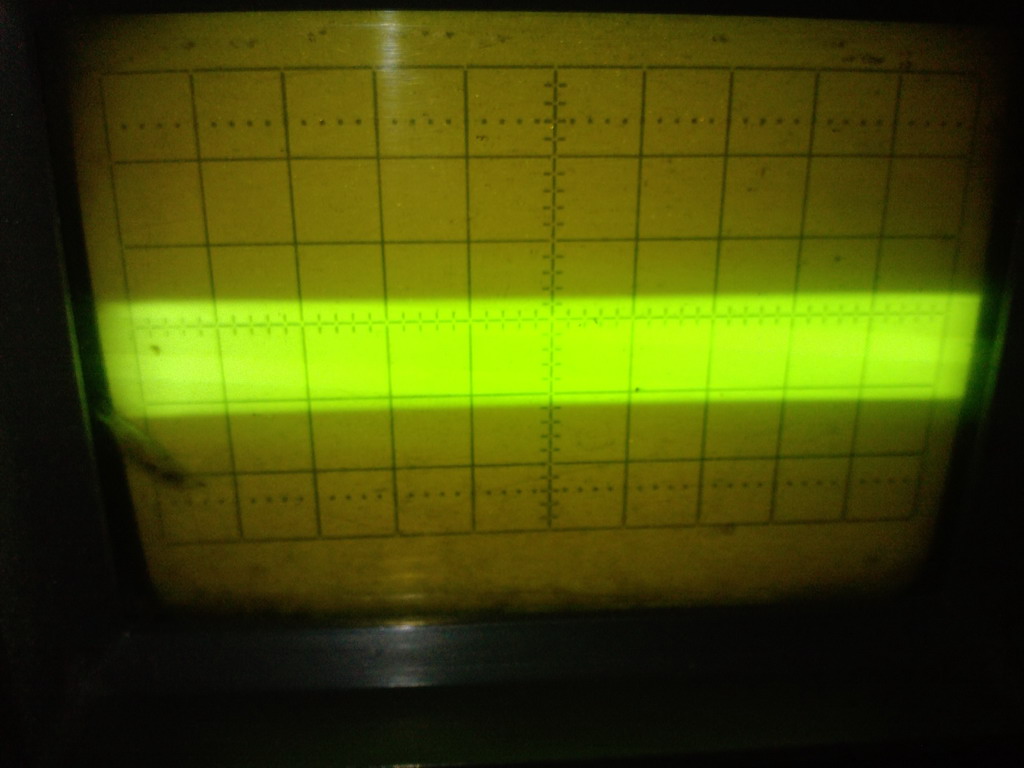

Zdravím všetkých elektrotechnikov, mám problém s mojim osciloskopom keď ho pustím zobrazí sa mi nejako moc hrubá stopa na obrazovke a tak tiež pri pripojení meraného signalú (sínus aj obdĺžnik). Prosím o radu čo stým ? diky..
prikladám aj obrázky.

PavelFF
Příspěvky: 5328
#2 Příspěvek od PavelFF »
A zkusil jsi vůbec kroutit knoflíkem ostření?
Symbol je tečka v kroužku hned vedle obrazovky?

ano išiel som presne podla návodu od BM566 kde sa pise že treba pripojiť vstup na 600mV a potom nastaviť jas a ostrosť a keď stým točím tak sa mi to nachvílu podari nastaviť a potom keď zase len máličko pohnem s nektorým potenciometrom tak sa to zase rozladí alebo keď buchnem po obrazovke tak skáče obraz a mení sa ta hrúbka stopy a tiež keď mením čas na časovej základni tak to má tendenciu sa rozladiť a musím to zase jemne doladiť

to bude chtít poměřit napětí na mřížkách obrazovky :-) a pak zjistit odkud ta kulišárna vede

Skus precistit potenciometre a prepinace.Skus opatrne podotlacat suciastky na plosnych spojoch.To vyzera na zle kontakty alebo studene spoje.
Ved tam nemôže byť veľká chyba,včera to ešte perfektne fungovalo!!

Ano vyzerá to na nejaký studený spoj pretože ak jemne pobúcham po synchronizačnom zosilňovači tak sa ta stopa zobrazuje ako ma ale po chvíľke zase sa rozostri tak budem hľadať tam chybu dúfam že sa podari nájsť..

Máš studenák v obvodu anod.BACHA jsou tam stovky voltů.
