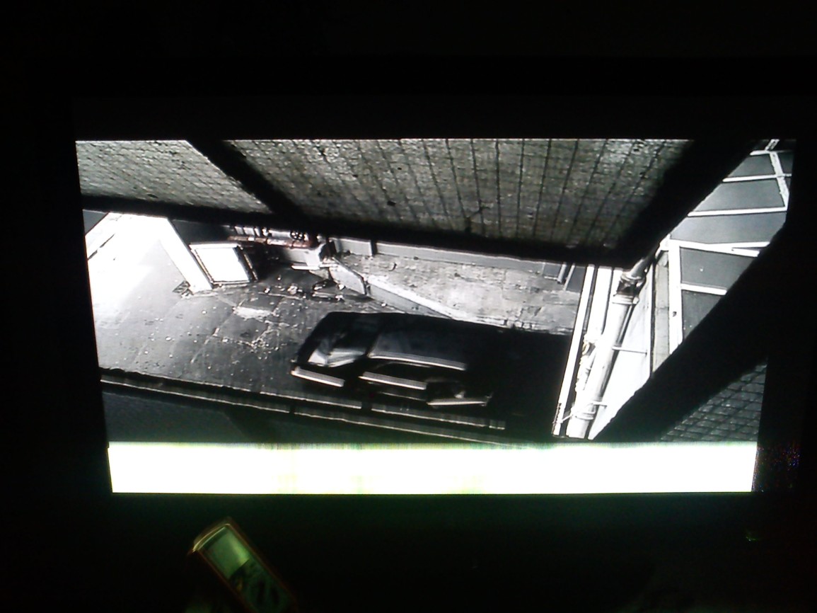

Zdravim, potrebujem radu ci sa da spravit tato plazma, no ona totiz ide, len je cierny pas cez obraz-vpravo-zvislo a tiez nejde spodna cast obrazu, su tam take farebne bodky, ciary cez obraz, prikladam aj foto.
Plazmu som dostal ako nefunkcnu, ked som sa do nej pustil, zistil som ze je vadna jedna z dosiek-tych dvoch vlavo-tusim drivre sa im hovori, ak nie opravte ma. Zistil som to tak ze som vytiahol spodnu a zapol TV, TV naskocil, no s polovicnym obrazom, tak som ju objednal z aswa, po jej zalozeni obraz isiel- cela obraovka, no s pasom vpravo, zvislym, slo to asi tak 5minut, potom naspodku obrazovky zacali naskakovat take farebne bodky cez obraz a az napokon obraz zmizol a su tam len take machule. Napadlo ma ak je problem v tej doske, do ktorej sa pripajaju tie dve dosky, tusim Ysus, ktoru sa mi tiez podarilo zohnat novu, teda pozicat si od kamarata, po zalozeni tej dosky siel obraz na celej obrazovke, pas zvislo bol stale, mal som ju zapnutu pol dna, kamarat za tu dosku pyta 80e, no chcel by som sa pokusit opravit tu moju ak sa da samozrejme. Ten pas zvislo, som sa tiez pokusal spravit no nepodarilo sa, cele som to rozobral, precistil vsetky konektory aj preletoval odpory na tej doske co je naspodku, no nepomohlo asi vadny panel ale skusim to este raz, mozno som nieco prehliadol. Diky vsetkym za rady.

no uz som tomu dal :cry: , obraz nieje vobec, len take zvisle biele pasy blikajuce, mal som to cele rozobrate, cistil som koncovky a tie flex kable,-kontakty gumou, koncovky sprejom na kontakty a vyfukal som kompresorom, no ked som to poskladal a zapol, chvilku bol obraz potom cosi puklo a odniekial vysiel dym, tak som hnet vypol, hladal som co to zdymilo no nenasiel som, pustil som to znova a odvtedy len pasy biele zvislo cez obraz, dam aj foto, tomu uz nepomoze ani svetena voda, je to uz iba na ZD ? zberny dvor

Vyzera to na vadny panel, lebo ked som odpojil polku panelu, tak obraz naskocil, odpojil som z tej dosky naspodku, ono aj merak ukazuje skrat na kondiku, ked pripojim tu polku obrazovky.
