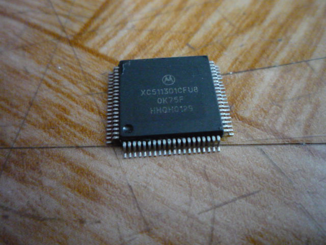

Podľa jednej ruskej stránky to má byť MC68HC912D60. Skús na doske snímača premerať kde ti ide zem a + a porovnaj to s datasheetom (puzdro je 80 pinové QFP).
Ďakujem,pozriem to.Tá mrcha totižto sama odpadla z plošáku.Som celý snímač ponoril do toluénu,pretože je zaliaty takou čiernou hmotou.Studeňákov je tam kopec,sa normálne čudujem že to len blblo
