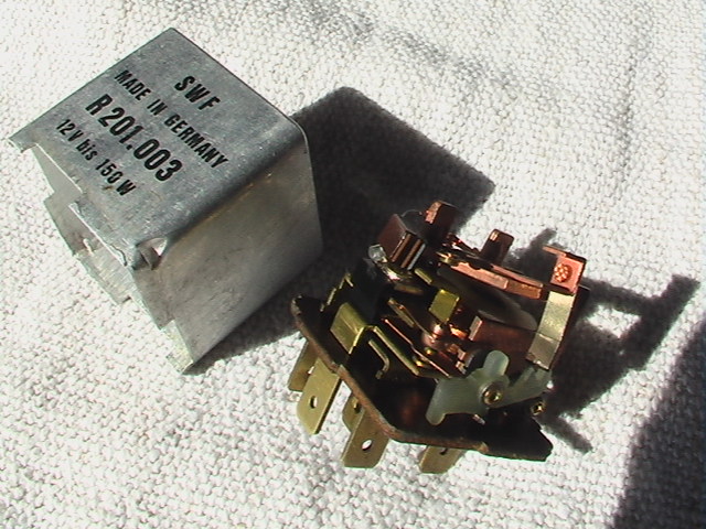

Díky, a něco co by po přivedení + na 85 seplo 30 a 87 a po přivedení + na 86 přeplo 30 a 87a existuje vůbec? poradíte mi něco? prostě klasickej přepínač, kde to nechám, tam to je... a přepíná se to tim jednim impulzem.

Ma to ale ine cislovanie.Použivalo sa to v staršich autach na prepinanie svetiel-dialkove,tlmene.Tiež by som poztreboval take nieco,,
(109.86 KiB) Staženo 243 x

8ndra
Příspěvky: 3
Registrován: 17 črc 2011, 00:00
#7 Příspěvek od 8ndra »
To Bernard: diky mrknu na to
jo, to je přesně ono, díky
